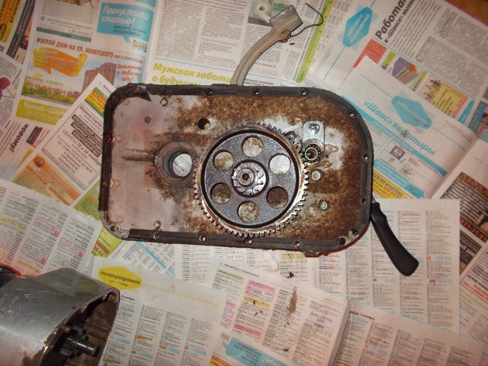

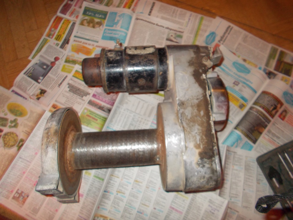

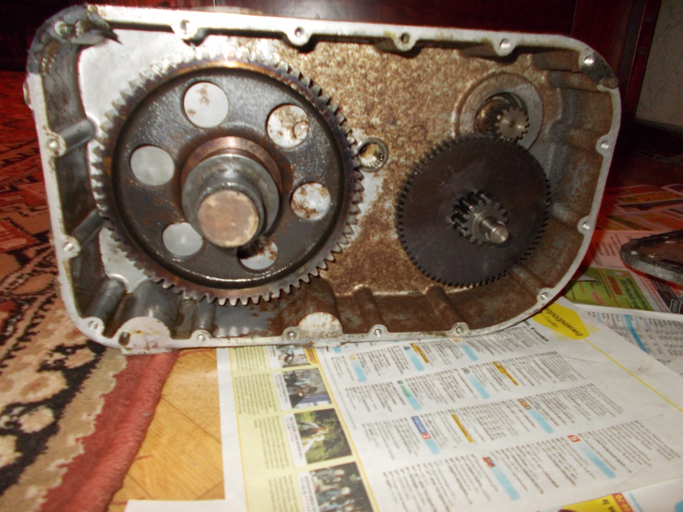

Пришла малышка warn bellview
разобрал.ю шестерни редукта целые.
кайф этой лебедки что управление свободным ходом и тормозом выводится на тросиках в салон.. ну и очень легкий свободный ход..
