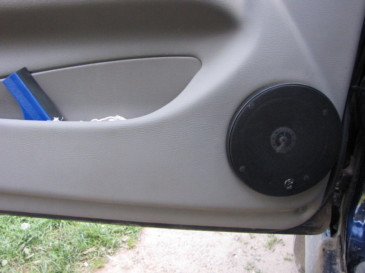

azlk02 Опубликовано 22 мая, 2010 Опубликовано 22 мая, 2010 мда, не очень тема популярна... вот фото моего творчества
rinatus007 Опубликовано 22 мая, 2010 Опубликовано 22 мая, 2010 Чего то сетка больно здоровая - не цепляет уплотнитель дверного проема? 16 -е все таки большие видать? Но звук скорее всего изменился в лучшую сторону ? Дверь не шумил?
azlk02 Опубликовано 22 мая, 2010 Опубликовано 22 мая, 2010 Чего то сетка больно здоровая - не цепляет уплотнитель дверного проема? 16 -е все таки большие видать? Но звук скорее всего изменился в лучшую сторону ? Дверь не шумил? нет не цепляет. просто такой ракурс на фото. играет здорово. дверь шумил
