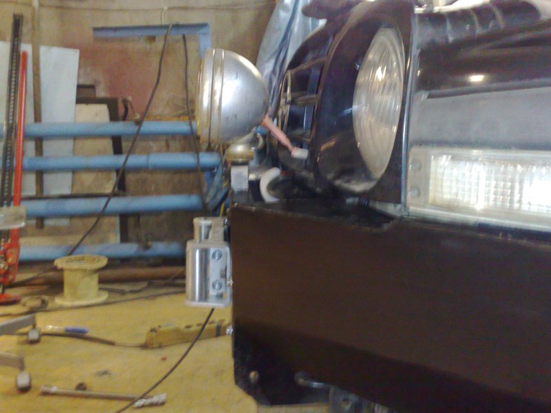

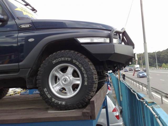

brodyaga Опубликовано 27 октября, 2009 Опубликовано 27 октября, 2009 вот я себе сварганил бамперок.теперь готов к зимним покатушкам.
Серый 968 150 рус Опубликовано 27 октября, 2009 Опубликовано 27 октября, 2009 Во тоже классно, тока фотки темноваты, выложи чертежи если имеются.
brodyaga Опубликовано 27 октября, 2009 Автор Опубликовано 27 октября, 2009 фотки есть как делал.а чертежи завтра срисую в гараже и скину.мож кому надо будет.но все одно по месту все приходилося подгонять.но для черновой пойдет.
Серый 968 150 рус Опубликовано 27 октября, 2009 Опубликовано 27 октября, 2009 Да я тоже консультировался сказали по месту лучше.
Malikoff Опубликовано 27 октября, 2009 Опубликовано 27 октября, 2009 фотки есть как делал.а чертежи завтра срисую в гараже и скину.мож кому надо будет.но все одно по месту все приходилося подгонять.но для черновой пойдет. Зачот! Красавец. Сбоку фоты давай, сверху и снизу под максимальным углом. Судя по болтам вперед снимается? С боков крепил? Липетку вверх можно снять, не снимая бампер?

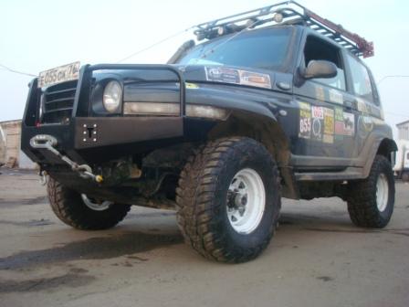

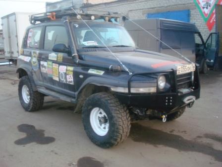

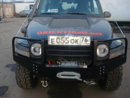

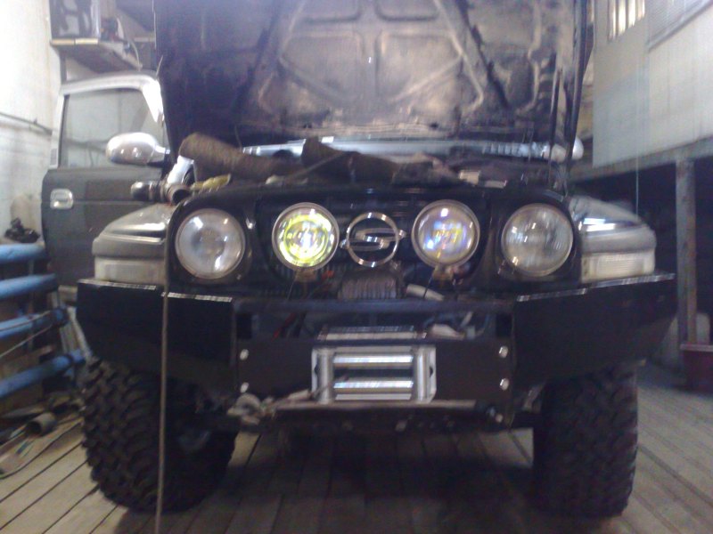

Malikoff Опубликовано 11 апреля, 2010 Опубликовано 11 апреля, 2010 (изменено) Передний силовик. Почему в новой теме- предыдущие варианты не устраивали тем, что свес машину не только не уменьшался- а он у нас и так слишком большой- а как правило еще ухудшался при установке силовика. Потому требование было максимально уменьшить свес машины, плюс еще несколько немаловажных: возможность снятия лебедки без снятия бампера, возможность свободного контроля намотки троса, минимум переделок морды. Сталь 5 и 3 мм, порошковый окрас, каркас пложадки лебедки- уголок 50 мм. Два вида упоров под джек, кенгурин с вварными гайками для крепления номера и веткорезов. На плоскостях пилонов бампера просверлены дырки для усов намотки троса (на фото еще не установлены). К родным ушам крепления бампера приварены пластины для 3-го болта крепления и усилены торцы рамы. Родные буксировочные проушины срезаны, вместо них рассверлены нижние отверстия родного крепления бампера под 18-й шакл. Свет фар пилонами не ухудшен- проверено. Остальные фото, в т.ч. и впроцессе постройки: http://photofile.ru/users/malikoff055/150378500/ Изменено 12 апреля, 2010 пользователем Malikoff
Bamsi Опубликовано 11 апреля, 2010 Опубликовано 11 апреля, 2010 Передний силовик. Почему в новой теме- предыдущие варианты не устраивали тем, что свес машину не только не уменьшался- а он у нас и так слишком большой- а как правило еще ухудшался при установке силовика. Потому требование было максимально уменьшить свес машины, плюс еще несколько немаловажных: возможность снятия лебедки без снятия бампера, возможность свободного контроля намотки троса, минимум переделок морды. Сталь 5 и 3 мм, порошковый окрас, каркас пложадки лебедки- уголок 50 мм. Два вида упоров под джек, кенгурин с вварными гайками для крепления номера и веткорезов. На плоскостях пилонов бампера просверлены дырки для усов намотки троса (на фото еще не установлены). К родным ушам крепления бампера приварены пластины для 3-го болта крепления и усилены торцы рамы. Родные буксировочные проушины срезаны, вместо них рассверлены нижние отверстия родного крепления бампера под 18-й шакл. Свет фар пилонами не ухудшен- проверено. Остальные фото, в т.ч. и впроцессе постройки: http://photofile.ru/users/malikoff055/150378500/ Маниаг!!! А в основном молодец. Хорошо получилось. Теперь тест-драйв.

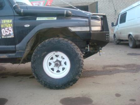

Malikoff Опубликовано 11 апреля, 2010 Опубликовано 11 апреля, 2010 чета по два раза фоты прикрепились. Еще: свес и вид сверху:

Villy_Churak Опубликовано 12 апреля, 2010 Опубликовано 12 апреля, 2010 Всё отлично. Мне номерной знак передний понравился. Кто-то "прячет" за сетками, а тут: "...Глядите! Завидуйте!..." 1
