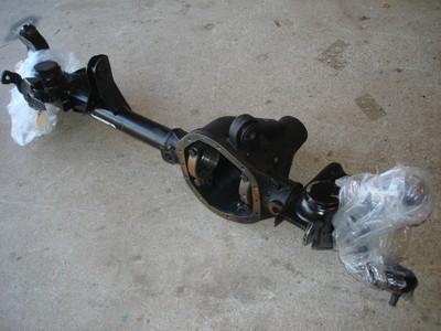

кто еще скажет что чирковский мост переваривает большие тапки? три неделе на переднем мосту и вот.. только вчера забрал в автодоке задний кардан, на радастях газ в пол, и все приехали..
у кого какие мысли есть как этот кусок железа приволочь сюда?

а ещё можно продавцу написать чтобы ГП и диф вытащил они всё равно под скоростные пры и тебе не пригодятся ни при каком раскладе задо вес килограмм на 15 можно сократить а это уже долларов 100-150 минус
красивенький, с пневмоблокой
вообще-то это сапун сверху, пневмоблоку на простые хомуты не ставят.
хм, показалось :)
