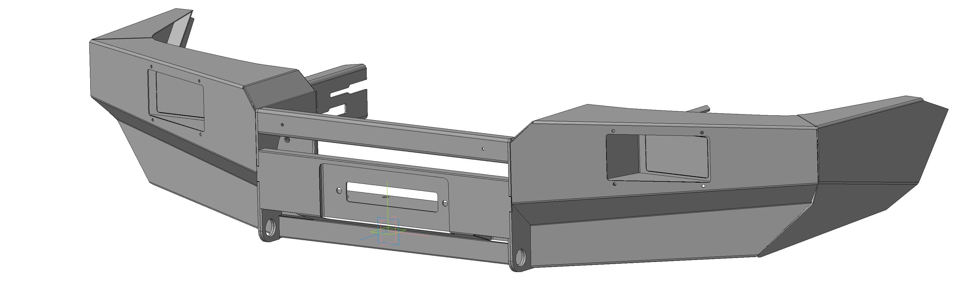

bayaga Опубликовано 11 августа, 2010 Опубликовано 11 августа, 2010 Нельзя на стадии заказа решить делать "дыру" в бампере или нет.? теоретически можно, на практике сложно и муторно, а значит не выгодно. это ведь будут 2 разных бампера. для лазера пофиг какие изменения - хоть на 1 мм поменяй что-то, лазер данный комплект чертежей будет считать за новый. в том то и проблема - массовых продаж данного бампера скорее всего не предвидется, следовательно делать 2 разныне модели малопродаваемого бампера для нас слишком накладно. поэтому скорее всего будем делать какую-то одну модель - либо с дырами под свет (какой ещё надо решить), либо без дыр, т.е. ту модель, как сейчас.
bayaga Опубликовано 29 сентября, 2010 Опубликовано 29 сентября, 2010 сделали вырезы под свет в качестве света в эти вырезы подходят вот такие фары: 1. дальний 2. противотуманки 3. противотуманки жёлтые вырезы могут быть закрыты защитными решётками (опция), как на шнивовском бампере
yanis Опубликовано 29 сентября, 2010 Опубликовано 29 сентября, 2010 сделали вырезы под свет в качестве света в эти вырезы подходят вот такие фары: 1. дальний 2. противотуманки 3. противотуманки жёлтые вырезы могут быть закрыты защитными решётками (опция), как на шнивовском бампере Цена вопроса осталась та же?И хотелось бы узнать про усановку?У Вас ее осуществляют?И сколько это стоит?
bayaga Опубликовано 29 сентября, 2010 Опубликовано 29 сентября, 2010 Цена вопроса осталась та же?И хотелось бы узнать про усановку?У Вас ее осуществляют?И сколько это стоит? цена выросла на 1000, 26000руб, с защитными решётками доп.фар 28000руб поставить в принципе можем, надо только договориться за 2-3 дня желательно, стоимость замены штатного бампера на OJ 002.18 2000 руб.
