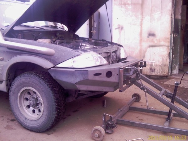

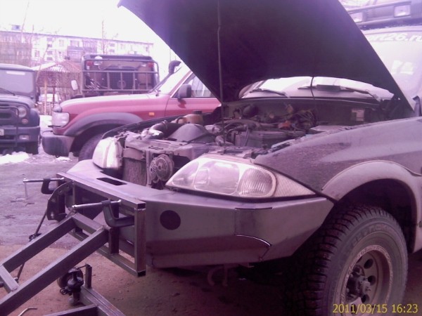

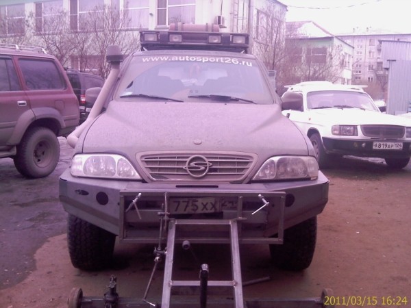

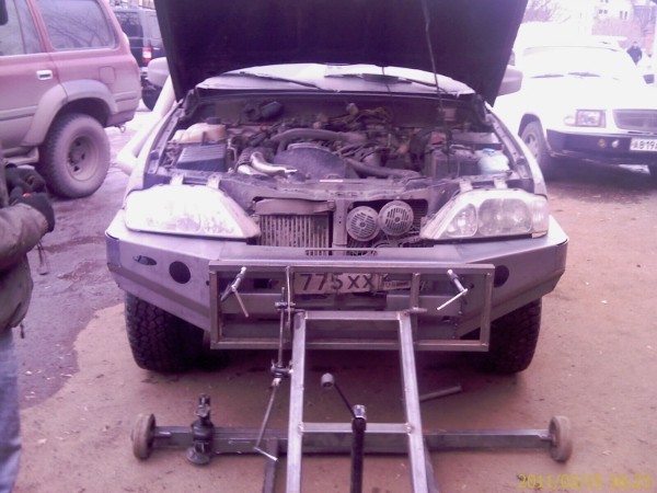

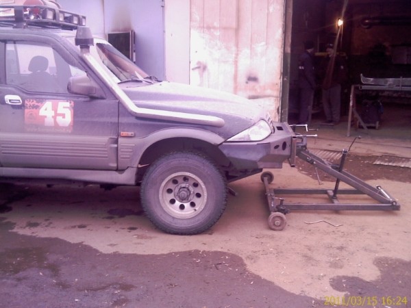

Огонь Опубликовано 16 марта, 2013 Опубликовано 16 марта, 2013 В барахолке очень часто любят произносить слово "дорого". Вчера закончил установку силового бампера на свой Роуд Партнер. Хочу привести некоторые конкретные цифры, чтобы заинтересованные пользователи могли ориентироваться на конкретном примере, а не на голословных заявлениях. Итак, бампер покупался готовым. Требовалась некоторая подгонка и изготовление дополнительных креплений. Так как ломать деревья и прочее не собираюсь особое внимание уделил вопросу эстетики. Отсюда покраска бампера в цвет кузова. Основное назначение силовой конструкции - установка лебедки. Сроки. С бампером все время работал один человек. Работал медленно, творчески, но старательно. Были некоторые отвлечения, такие как, установка звуковых волговских сигналов, личные обстоятельства и некоторое другое. От общего срока на все это отнимем 3 дня. По длительности весь процесс получился 12 дней. 3 дня не считая день сдачи заняла покраска бампера. По деньгам. Все в сумме обошлось в 64560 рублей. Сюда включено все от бампера до проводов и звуковых сигналов. Тем кто в дальнейшем соберется делать что-то подобное имейте ввиду эта сумма не окончательная т.к. установка бампера и лебедки очень существенно просадила накрученные 25мм. торсионы (движок 3,2) Просадка произошла очень быстро, если в сервисе в процессе монтажа и уже установленного бампера торсионы держали нагрузку и в душе жила надежда на чудо, то после буквально 10 км. пути до дома машина просела на 4-5 см. Отсюда в перспективе замена на тюнинговые торсионы стоимость которых начинается от 12 т.р. + стоимость работ от 3 т.р. + сход развал в районе 4 т.р. Вполне допускаю, что кому то удастся проделать тоже самое дешевле. Бампер Танкер Моторс оригинал с кенгурином с интегрированными п/т фарами и п/т фарами установленными на "уши" бампера Лебедка Электрик Винч Вес бампера 42-46 кг. Вес лебедки 33-36 кг. Вес дополнительных конструкций 2-4 кг. Был бы благодарен, если бы кто-нибудь отписал свой опыт использования усиленных торсионов типа айронмэн и пр. Интересует держат ли они добавленный вес в виде силового бампера и лебедки или проседают также как и штатные 25 мм.? Модераторов попрошу не переносить этот вопрос в тему торсионов т.к. по сути там тема заглохла и информации практически нет. Может быть, позже выложу фотографии.
xline1 Опубликовано 16 марта, 2013 Опубликовано 16 марта, 2013 В барахолке очень часто любят произносить слово "дорого". Вчера закончил установку силового бампера на свой Роуд Партнер. Хочу привести некоторые конкретные цифры, чтобы заинтересованные пользователи могли ориентироваться на конкретном примере, а не на голословных заявлениях. .. А где конкретные цифры то, конкретный пример? Окончательная цена это не то, что можно назвать сметой. Наименование лебёдки, фото установки, особенности (доработка кронштейнов, управление, подсветка, нахождение соленоидов).. Тем кто в дальнейшем соберется делать что-то подобное имейте ввиду эта сумма не окончательная.. = понятное дело, что не окончательная.. что-то мне подсказывает, что после первого использования лебёдки в серьёзном бездорожье возвращение к доработке кронштейнов неизбежно. Просадка произошла очень быстро, если в сервисе в процессе монтажа и уже установленного бампера торсионы держали нагрузку и в душе жила надежда на чудо, то после буквально 10 км. пути до дома машина просела на 4-5 см. = удивительно.. Мой РП, 3.2, со штатными торсами, более тяжёлым силовиком и лебядью в 40 кг, после 20 ткм просадки не дал. И катал он не только по асфальту.
Огонь Опубликовано 17 марта, 2013 Опубликовано 17 марта, 2013 Да цифры то по статьям разбить не проблема, просто нужно ли это? Я тему создавал с целью, чтобы человек который задумывается об установке силового бампера и лебедки мог примерно увидеть эту не маленькую цифру. На мой взгляд разбивка по статьям не сильно принципиальна т.к. можно сократить расходы по одному пункту, например, отказаться от установки п/т фар или делать все своими руками сэкономив на оплате за услуги сервиса при этом, например, установив более дорогую лебедку и в результате итоговая сумма будет около выше мной озвученной. Тем не менее, раз вам нужна постатейная разбивка, пожалуйста: 1) бампер - 25000 рублей 2) лебедка - 11600 рублей (с учетом доставки) 3) п/т фары - 900 рублей 4) рамка под номер - 300 рублей 5) сигналы волговские пара - 760 рублей 6) покраска бампера - 7000 рублей 7) оплата сервисных работ (дважды снятие и установка бампера, подгонка силового бампера, изготовление доп. крепежей 4 шт., изготовление листа защиты, изготовление площадки под блок соленоидов, изготовление кронштейнов под п/т фары, изготовление крепежей под звуковые сигналы, выведение управления пультами и лебедкой в салон, монтаж лебедки, монтаж площадки и блока соленоидов в подкапотное пространство) - 16600 8) расходный материал (провода силовые для лебедки, кнопки управления, пр.) - 2400 Теперь сюда можно смело отдельным пунктом приплюсовать купленные торсионы 9) торсионы - 10000 рублей ИТОГО: 74560 Наименование лебедки в первом сообщении я писал - электрик винч 12000 (самая простая), насчет фото тоже написал - вероятно будут, но позже. Особенности: - Добавлено 4 дополнительных крепежа+лист защиты, который также выполняет фиксирующую функцию. - Управление. С проводного пульта. С пульта дистанционного управления. Управление с кнопки из салона. Кнопка управления между пультами также выведена в салон. - Подсветка. Нет. - Нахождение соленоидов. В максимально верхней точке подкапотного пространства.
