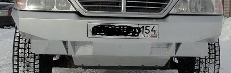

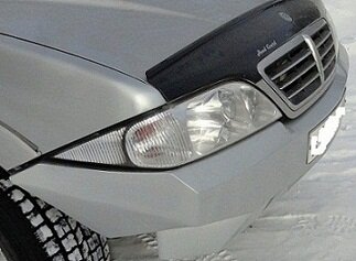

3axap Опубликовано 2 марта, 2013 Опубликовано 2 марта, 2013 Привет,всем! Вот и я замутил себе бамперок. Хаить будем? Зад на очереди,родной уже снял. Фото не лезут! Еще. 1
neon416 Опубликовано 2 марта, 2013 Опубликовано 2 марта, 2013 Ээээ. а смысл железюки тогда? По кустам ездить? Но и в этом случае надо, чтобы бампер сильнее выпирал вперед и вбок у поворотников, иначе веточки-палочки легко повредят фары и капот.
3axap Опубликовано 2 марта, 2013 Опубликовано 2 марта, 2013 Мне такого достаточно,не для гонок. Задачи-доехать до места и вернуться.
brodyaga Опубликовано 2 марта, 2013 Опубликовано 2 марта, 2013 если честно я доже недопонял смысла установки.если лебядь ручная.а так симпотичный бамперок
3axap Опубликовано 2 марта, 2013 Опубликовано 2 марта, 2013 если честно я доже недопонял смысла установки.если лебядь ручная.а так симпотичный бамперок Смысл в соприкосновении с твердым предметом и возможностью домкратить.

3axap Опубликовано 2 марта, 2013 Опубликовано 2 марта, 2013 Фото сейчас уже не сделаю,только завтра,а подробности... Снял пластик и закинул в гараж на всякий случай(может кому надо,там всего пару трещин не влияющих на внешний вид),верх профиль родной оставил который в пластике стоял,а по самому низу уголок 63 и все это дело по месту обвязал железом 2-3мм. ну и тем ,что под руку попало. Затем снял,обварил,ободрал,зашпатлевал и в цвет(цвет не попал,подборщики гребаные). А лебедку не хочу по нескольким причинам: 1.Денег жалко. 2.Клюв будет торчать. 3.Вес. 4.Пользоваться ей практически не буду. На УАЗе не требовалось и здесь не потребуется,надеюсь.

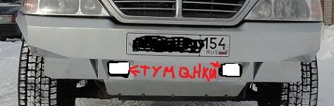

Thunder Truck Опубликовано 4 марта, 2013 Опубликовано 4 марта, 2013 Привет,всем! Вот и я замутил себе бамперок. Хаить будем? Зад на очереди,родной уже снял. Фото не лезут! Еще. жалко отверстий нет под противотуманки (( если не секрет, то почем и где бралось? вдруг пластиковый сломается ))))
3axap Опубликовано 4 марта, 2013 Опубликовано 4 марта, 2013 Под противотуманки место есть(не стоят еще,купить забыл),бралось все в гараже(уголок,железо) и варил там же. Начал мудрить задний,фаркоп уже на месте и сегодня был испытан выдиранием телеги из под снега,испытания подтвердили прочность конструкции.
