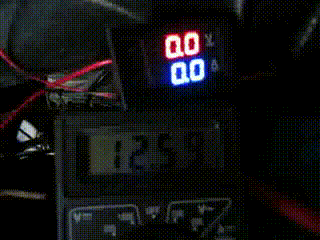

В 06.10.2018 в 00:23, AlKri сказал:
Глупости говорить изволите! :aq:0,1Е - это рекомендуемый зарядный ток, в режиме заряда постоянным током. И ничего более! Обычный "советский" 6-СТ-55, несколько подсаженный стартером, в начальный момент легко отбирает 30-40 А при напряжении 14 В.
привожу 30 сек видео в GIF-е
Видим как быстро снижается ток после старта
Видео со звуком интереснее, но как прикрепить сюда - х/з...
