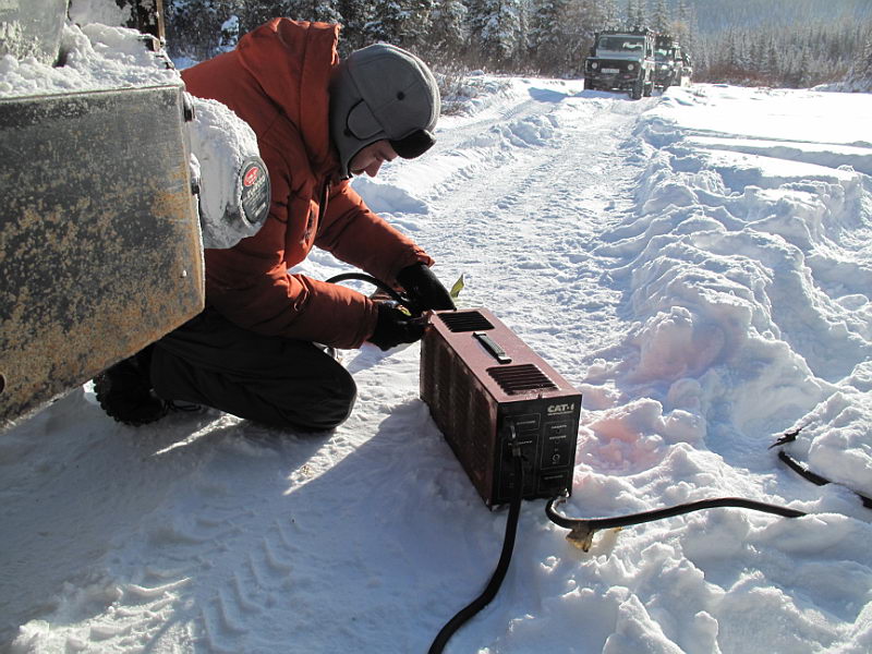

daf1971 Опубликовано 11 января, 2017 Опубликовано 11 января, 2017 Ребят, хорош сраться.... за бортом было МИНУС СОРОК с КУЕМ. И было так не один день..... И люди не вокруг "Пятёрочки" круги нарезали, а валили 600-1000 км ежедневно (ну или пытались...). И ВСЕ машины в колонне (Муссо, РП 3.2. L200, 105ка, Тагер2.3) - чуйствовали себя очень и очень СЛАБО..... Это запредельные условия, а сама то идея для тепложопых москалей- полный бред, характерный для "автора" поездки.... Но люди- попробывали, в чем-то- убедились, чему то научились.... При таких температурах - всЁ гавно. (кроме бензинок ) Я долго молчал..но вы меня достали..."зажигалкины"! Смотрим сюда, упоротые: Фотоальбом. Январь. Метель 209 - К истокам Енисея и Фотоальбом. Январь. Метель 2010 - Тайны Пор-Бажын Это зимние экспедиции новосибирского клуба Оффроадмастер с автономными пробегами (вне населенных пунктов) и с категорийными участками до 800 км (без заправок). Все они проходили в зимние каникулы..средняя (уточняю, СРЕДНЯЯ!) темпр-ра была порядка -35 град. Ночные падали за -55 (дальше термотр не показывали...) дневные редко превышали -35...в основном -40. Во всей колонне (порядка 20-ти авто) только ДВЕ-ТРИ(!) бензинки: Один Крузер и один Эскудик или два Эскудика (НИВА не в счет, она не пошла по маршруту)..ВСЕ! Остальные ДИЗЕЛЯ! Я в 2009 году, вообще ездил на полностью стоковом авто..да и в 2010 не особо чего изменилось (в плане подготовки к экспедиции) то есть НИ каких специальных подогревов ни топлива, ни сапуна...ВООБЩЕ ничего не делал.Ни какими одеялами мотор не закрывал, ни какими картонками радиатор не закрывал. Ехал и наслаждался! В машине Африка! На ночевках, ессноо двигло не глушили: маши ставился по ветру (чтоб не нанюхатся), морду накрывал куском брезента и присыпал снизу снежком, обороты двиигла ставил около 1000 - все! Спал раздетым в спальнике, с приоткрытым окном, печка на единичке - жарко было! За все экспедиции не было НИ разу позыва на перемерзания топлива (на стоянках), ни разу не выдавило щуп (не перехватывало сапун), ни разу не выдавило ни ГУР (хотя на Тойотах случалось это постоянно...), ни тормоза, ни сцепление... Объясните этим парням из Оффроадмастера, что они ни хрена не смыслят в машинах...и что им срочно надо на бензинки переходить. Леха правильно сказал, что для кого-то -25 трагедия, а для кого-то -40 повседневка. з.ы. для желающих, на сайте оффроадмастера полно отчетов экспедиций на крайний север...и тож на дизелюках! з.ы.ы. срач что лучше бензин или дизель прикрывайте, или грохну все сообщения! з.ы.ы.ы Ехидно спросите откуда топливо брали?..да из багажника! У кого-то доп баки стояли (литров под 200 общей емкостью). У меня с собой в канистрах (пластиковых) было литров 160 и плюс в баке 75... 2
