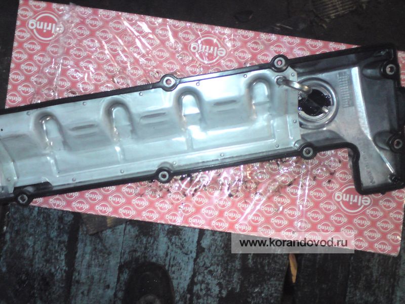

SENYA1168 Опубликовано 9 января, 2017 Опубликовано 9 января, 2017 А для чего пластина внутри клапанной крышки?
kap1972 Опубликовано 9 января, 2017 Опубликовано 9 января, 2017 А для чего пластина внутри клапанной крышки? om601_om602_35.jpg Чтоб масло не высасывало,типа как отстойник.
SENYA1168 Опубликовано 9 января, 2017 Опубликовано 9 января, 2017 Дак я это к чему... Может эта пластина и является как бы катализатором замерзания? Пластина горячее чем ккрышка над ней. Маслом закидывает щели , из-за разницы температуры оно загустевает ,и в отводной трубке образуется наледь.
neon416 Опубликовано 9 января, 2017 Автор Опубликовано 9 января, 2017 Пластина - часть маслоотделителя, который нужен, чтобы в сапун кидало по минимуму маслянного тумана и капель. А физика обмерзания сапуна в другом, я уже писал. Для борьбы с ним нужно иметь максимальную температуру картерных газов в точке их выхода в поток впускного воздуха. Этим и занимаются всякого рода штатные подогреватели.
