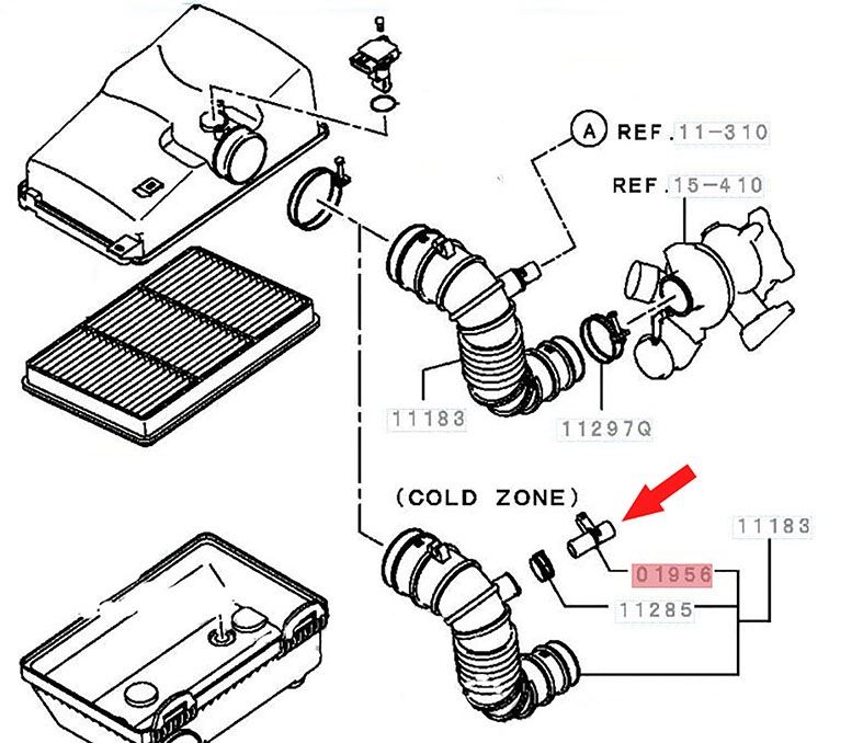

MaxAlex Опубликовано 9 января, 2017 Опубликовано 9 января, 2017 (изменено) Вы мне лучше скажите, как на чахликах бороться с обмерзанием шланга вентиляции картера? Едем тут по трассе, -42 за бортом. На 2.9ТД выбрасывает все масло через щуп. Снимаю шланг вентиляции - внутри чисто. Но в гофре-воздуховоде перед турбиной выход закупорен ледяной пробкой. Шланг выкинул, доехали, но... Че, замерз, москалик? А делов то на 20 минут Подогрев сапуна ME190488 - семь лет - полет нормальный. Вангую, что чем длиннее трубки, тем будет хуже. Т.к. картерные газы на выходе в воздуховод будут еще холоднее.Тяжко с физикой, да? Изменено 9 января, 2017 пользователем MaxAlex 2

SENYA1168 Опубликовано 9 января, 2017 Опубликовано 9 января, 2017 Паджерики вроде штатно имеют функцию обогрева сапуна Взято с драйваhttps://www.drive2.ru/l/2527381/

MaxAlex Опубликовано 9 января, 2017 Опубликовано 9 января, 2017 Ну кстати флуд-флудом, а решение, благодаря "изоленте Андрейчука" вырисовывается: Т.к. ставить митцу подогрев, тянуть к нему провода и т.д. ну явно за гранью добра и зла, предложу владельцу муссо вариант: сделать фиксацию щупа, чтоб не выбивало, а шланг вентиляции посадить в крышку головы специально слабо. Чтобы первым делом выбивало его из крышки. Вот и решение в трактор-стайл) Давай закидаем снежками, пока снег лежит)) Свой снег я у себя перед гаражом складываю и никому не дам. Меня просто немного удивляет то, что такие решения предлагает специалист, работающий в знаменитом сервисе. А ведь кто нибудь воспользуется таким советом....
