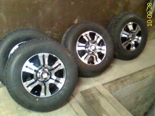

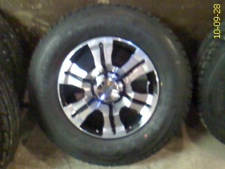

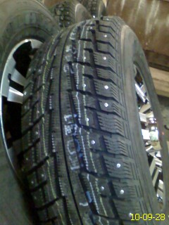

Вчера купил диски скад тритон и резину Federal HIMALAYA SUV P245/70/R16 107T (зима) шип
Кто нибудь ездил на такой?
