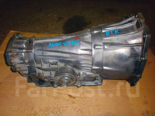

MaILbIW Опубликовано 6 июня, 2017 Поделиться Опубликовано 6 июня, 2017 3 минуты назад, dream сказал: Еще думаю можно поискать с битой машины, заведомо рабочую, но её остаточный ресурс наверное будет мал. https://korandovod.ru/forum/profile/7426-johnspeed1/ - он машину прошлым летом разложил, коробка вроде оставалась у него, спроси. "её остаточный ресурс будет мал" А в Новосибирске приобретенная будет с нормальным разве ресурсом? там будет тожеже с разбитой? Ещё не понимаю. Мне сказали коробка BTR-74/ смотрю объявления- их всё равно продают разные. Разные номера запчастей не понимаю какая моя http://baza.drom.ru/moskva/sell_spare_parts/akpp-btr-ssangyong-korando-korando-661920-4sp-4wd-46083179.html или http://baza.drom.ru/vladivostok/sell_spare_parts/akpp-4-stupenchataja-btr-74-664951-euro-3-3610031000-ssang-yong-36088932.html Ссылка на комментарий

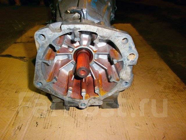

MaxAlex Опубликовано 6 июня, 2017 Поделиться Опубликовано 6 июня, 2017 29 минут назад, MaILbIW сказал: "её остаточный ресурс будет мал" А в Новосибирске приобретенная будет с нормальным разве ресурсом? там будет тожеже с разбитой? Ещё не понимаю. Мне сказали коробка BTR-74/ смотрю объявления- их всё равно продают разные. Разные номера запчастей не понимаю какая моя http://baza.drom.ru/moskva/sell_spare_parts/akpp-btr-ssangyong-korando-korando-661920-4sp-4wd-46083179.html или http://baza.drom.ru/vladivostok/sell_spare_parts/akpp-4-stupenchataja-btr-74-664951-euro-3-3610031000-ssang-yong-36088932.html Любая. Вот посмотрел я картинки и меня смущает кое что. https://static.baza.farpost.ru/v/1467015585966_bulletin Как можно так отмыть и напидорить б/у коробку? Т.о, что она б/у - сомнений нет. На ум приходит только ультразвуковая ванна со щелочью. Даже если просто мыть коробку на мойке с пеной из шланга - такого не получается. Более того, когда я мою коробки на мойке, то сразу же их разбираю, т.к. внутрь затекает вода, как ни старайся. Косвенное доказательство наличия воды внутри на этом фото https://static.baza.farpost.ru/v/1467015591056_bulletin Прикол в том, что вода в коробке проявляет себя не сразу, а через два-три-шесть месяцев. К примеру вот коробка снятая с машины Вот она же на мойке с жесточайшей химией на три раза В итоге получается отмыть вот так После вскрытия внутри около пол-литра воды. 1 Ссылка на комментарий
