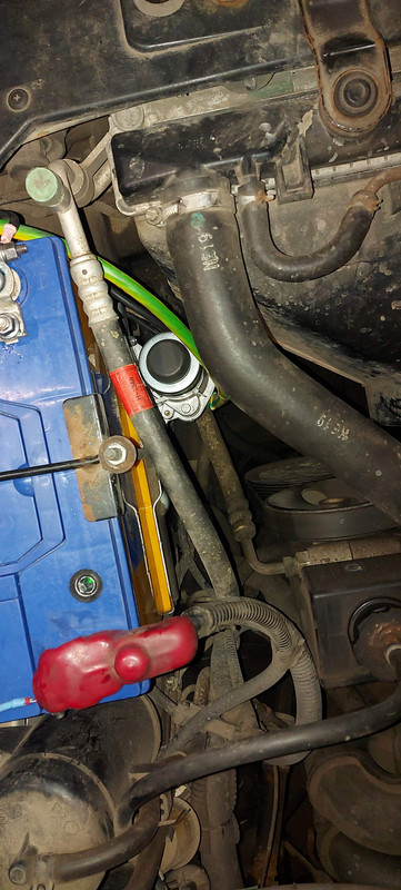

Парни, дайте совет.
Когда буду подключать прерыватель массы, по схеме, на один из контактов, нужно накидывать и массу с двигателя и массу с кузова. Я смотрю, что у нас на минусовой клемме аккума, только масса с ДВС.
Нужно ли делать доп массу с рамы или кузова? И можно ли сделать только с кузова+двс?  Кнопку буду заводить дополнительно через релюху.

Доп. масса лишней не будет.
16 минут назад, Enter сказал:
Ок. Сделаю с кузова. Так проще.
2 часа назад, volchara сказал:
Сделай. На корандо и на стартер и на кузов провода штатно на минусе висят.
4 минуты назад, traktorist сказал:
Отлично. А то рама вся в антикоре, пока ее ототрешь, даже если не большой кусочек.
5 минут назад, traktorist сказал:
Надеюсь, это справедливо и для Тагера. :unsure:
1 минуту назад, volchara сказал:
Так посмотри, там всего 2 провода.
Начну делать, посмотрю. Но в любому случае, от ДВС и от кузова, теперь уже сделаю.

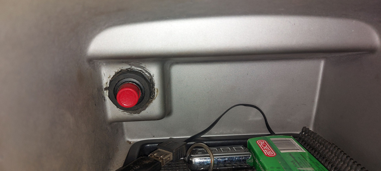

Вчера только сподобился и установил таки себе прерыватель массы. Использовал схему с релюхой. Кнопку вывел в нижний "карман" бороды, там где полочка с подстаканниками. Все работает, проделанной работой остался доволен.
PS. Кстати, масса у нас, на минус клеммы аккума, уже идет и от двс и от кузова. Так что, лишних телодвижений делать не пришлось.
