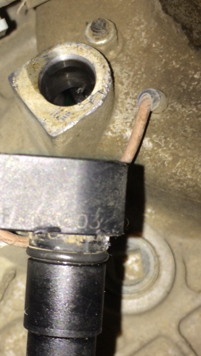

Артем72.84 Опубликовано 20 августа, 2015 Опубликовано 20 августа, 2015 Ребята всем вечер добрый! image.jpg Кто подскажет предназначение коричневого провода идущего в корпус раздатки? Он в одной фишке датчика скорости!

MaxAlex Опубликовано 21 августа, 2015 Опубликовано 21 августа, 2015 Ребята всем вечер добрый! Кто подскажет предназначение коричневого провода идущего в корпус раздатки? Он в одной фишке датчика скорости! Провод электромагнитной муфты. Она работает типа синхронизатора.
Артем72.84 Опубликовано 21 августа, 2015 Опубликовано 21 августа, 2015 А он я так понимаю включает пониженную, ДА? Или какое предназначение этой электромагнитной муфты?
neon416 Опубликовано 21 августа, 2015 Опубликовано 21 августа, 2015 А он я так понимаю включает пониженную, ДА? Нет. Тебе уже все написали. Более подробно работа муфты описана на форуме.
