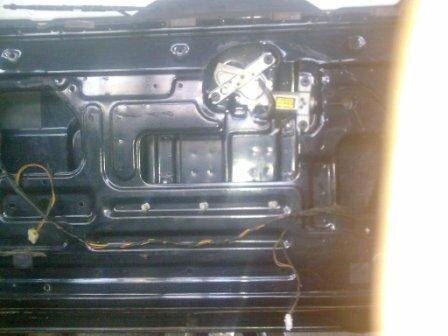

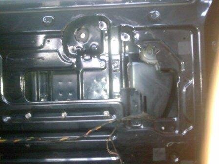

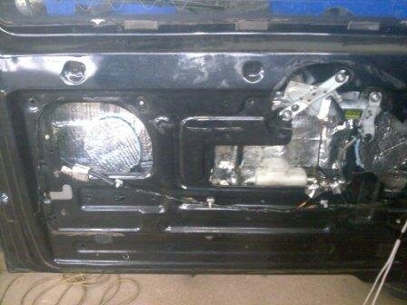

И так, для тех кому интересно как можно установить два динамика в заднюю дверку Тагера. Сегодня ,приехал в сервис к знакомому электрику.Сразу же приступили к работе. Сняли обшивку с задней дверки,колесо запаски,бачок омывателя,двигатель с приводом на дворник и левую заднюю панель колесной арки предварительно открутив задний порог.Начало положено.Приобрел заранее два динамика Д-16 мм производства германии мощностью 150 W,а также один лист фольгированной виброизоляции на битумной мастике 900х600х2 и один лист фольгированной звукоизоляции на пенке 900х600х5 -все самоклейка. Для того, чтобы установить два динамика, прежде всего необходимо лобзиком прорезать круглое отверстие в задней панели симметречно отверстию под крышку бачка омывателя ,а так же болгаркой или лобзиком срезать металл внутренней стенки задней двери находящийся под прорезанным ранее отверстием в панели, для того, что бы он не мешал установке правого динамика(магниту).Всю внутреннюю сторону двери обклеили виброизоляцией. Затем бачок омывателя был, с некоторыми трудами,переставлен в центр двери, при этом, крепить его винтами уже не пришлось.Он встал как влитой - видимо из-за толщины виброизоляции и ее упругости.После этого, было прорезано еще одно круглое отверстие теперь уже в центре панели, один в один , под крышку бачка омывателя(по лекалу).Вот теперь уже стало можно обклеить и внутренюю сторону панели шумоизоляцией.Следом пошла прокладка проводов под динамики.Их запаралелили с задними динамиками и вывели концы в заднюю дверь.Приобретенные ранее динамики и крышку бачка омывателя установили на заднюю дверную панель. Все ! Теперь можно приступать к сборке в обратном порядке, с чего начали разборку,кроме панели с динамиками- она будет установлена в последнюю очередь,т.к. к динамикам надо подсоеденить провода с клемами. Итак вся работа наконец-то закончена ! Можно ипытывать новое звучание музыки в салоне ! Результат превзошел мое ожидание ! Музыка отовсюду,по всему салону - при этом все стереоэфекты в наличии ,а басов ,глубоких и сильных ,стало в десяток раз больше !Появись так же и высокие частоты ,которые ранее были едва слышны. И это при магнитоле с самыми средненькими показателями ! Просто здорово ! Вибрация и дребезг пластика отсутствуют ,от чего слушать музыку еще приятней !

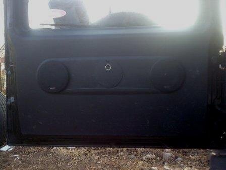

вот эти 4 поэтапные фотки
Изменено пользователем DVL
Прошу прощения за качество- это мой первый опыт,да и расположение фото неправильное - № 1 ; № 4 ; № 2 ; № 3

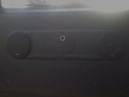

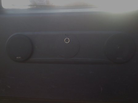

и вот результат : № 5 и № 6
