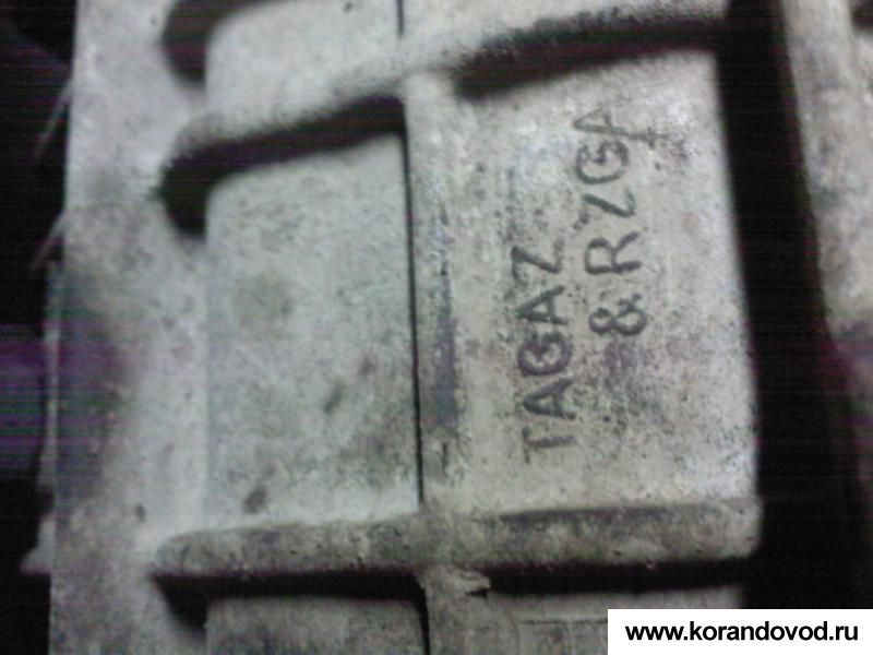

гремит потому что завод который делал кпп (РЗГА ростовский завод грузовых автомобилей)намудрил чето с корпусами изготовил их не из того люминия из которого надо было вот оно и гремит

так как рзга делает грузовики а на грузовике такой грохот никто наверное и не заметил бы поэтому по такой херне они и заморачиваться не будут (в смысле исправления)
А чего на них иероглифы везде сплошь и рядом?
чета не похоже ета на иероглифы :) максимум на аглицкий тянет но в англии оно точно небуло :)
по раздатке базара нет там по ненашенски написано :blink:
