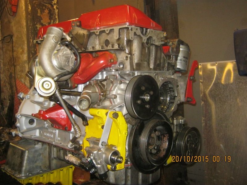

Красивый моторчик, а сикока такой стоит и где купить? Или это ребилд контракта перед установкой? ))
6 минут назад, Boriss сказал:
Это уже не публичное обсуждение )))
Изменено пользователем MaxAlex
