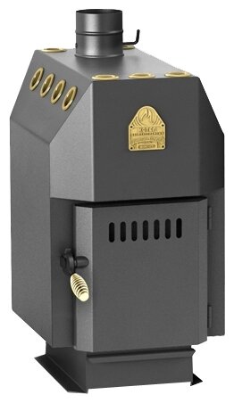

Pussycat Опубликовано 6 декабря, 2015 Опубликовано 6 декабря, 2015 Есть у меня магазинчик в деревне. Всегда был холодный. Электро-обогрев там был с печками разными. Всё равно было холодно. Поставил туда печь Професоръ Бутаковъ Инженер. Сейчас тепло стало. Продавцы в тапках ходят. Одной кладки хватает часов на 8. Тепло сразу отдаёт и дров мало жрёт. В гараж такую поменьше как раз будет. Видел ролик такой печкой 170 кв.м. топят. 1
Осип Опубликовано 10 декабря, 2015 Опубликовано 10 декабря, 2015 Есть у меня магазинчик в деревне. Всегда был холодный. Электро-обогрев там был с печками разными. Всё равно было холодно. Поставил туда печь Професоръ Бутаковъ Инженер. Сейчас тепло стало. Продавцы в тапках ходят. Одной кладки хватает часов на 8. Тепло сразу отдаёт и дров мало жрёт. В гараж такую поменьше как раз будет. Видел ролик такой печкой 170 кв.м. топят. У меня у знакомого в доме стоит печь длительного горения, утром подбросил тепло до вечера,она тлеет еле-еле, при чем дрова сгорают почти полностью, остается небольшая горка пепла, а вы эту где брали? Можно адресок магазина и по цене сколько стоитне злоупотребляй ?
Pussycat Опубликовано 12 декабря, 2015 Опубликовано 12 декабря, 2015 Есть у меня магазинчик в деревне. Всегда был холодный. Электро-обогрев там был с печками разными. Всё равно было холодно. Поставил туда печь Професоръ Бутаковъ Инженер. Сейчас тепло стало. Продавцы в тапках ходят. Одной кладки хватает часов на 8. Тепло сразу отдаёт и дров мало жрёт. В гараж такую поменьше как раз будет. Видел ролик такой печкой 170 кв.м. топят. У меня у знакомого в доме стоит печь длительного горения, утром подбросил тепло до вечера,она тлеет еле-еле, при чем дрова сгорают почти полностью, остается небольшая горка пепла, а вы эту где брали? Можно адресок магазина и по цене сколько стоитне злоупотребляй ? Я брал в Сыктывкаре! Торговая сеть Инструменты. Они вроде официалы по Термафору.
LoneStarr Опубликовано 14 декабря, 2015 Опубликовано 14 декабря, 2015 Есть у меня магазинчик в деревне. Всегда был холодный. Электро-обогрев там был с печками разными. Всё равно было холодно. Поставил туда печь Професоръ Бутаковъ Инженер. Сейчас тепло стало. Продавцы в тапках ходят. Одной кладки хватает часов на 8. Тепло сразу отдаёт и дров мало жрёт. В гараж такую поменьше как раз будет. Видел ролик такой печкой 170 кв.м. топят. У меня у знакомого в доме стоит печь длительного горения, утром подбросил тепло до вечера,она тлеет еле-еле, при чем дрова сгорают почти полностью, остается небольшая горка пепла, а вы эту где брали? Можно адресок магазина и по цене сколько стоитне злоупотребляй ? В общем - пиролизная печь. Пример - Бренеран (Бывш.Булерьян).
