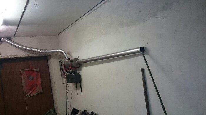

LOKI_MD Опубликовано 8 ноября, 2015 Опубликовано 8 ноября, 2015 (изменено) Ов-65 сменила со мной уже два гаража, сейчас в третьем, шумит конечно, но не очень сильно (а через пол часа её в обще не слышно :-) ) на выходе примерно 100-120 градусов Изменено 8 ноября, 2015 пользователем LOKI_MD
