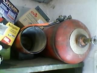

У меня после строительства дома остались два "кварцевых"- газовых обогревателя. На фоте сзади хабов.
Мощность 1-4 квт регулируемая. На 5 литровом баллоне газа и на 4 квт непрерывно работает порядка 15-20 часов.
Я подтапливаю мин 15-20 каждый час. За 3-4 подтапливания можно нагнать до 15-20 гр. плюса.Вентиляция- минимальная - ибо полное сгорание.
Все работы этой зимы (бодик, шнорк, зад елокер и проч) были проведены именно с ним. Ангел тому участник и свидетель.gallery_6135_2098_20158.jpg
полное сгорание кислорода)) Смысл не в образовании СО или СО2, а именно в выгорании кислорода.. Эт та же пушка, тока у пушки вентилятор , поэтому прогревает быстрее..а такую горелку хорошо ставить в яму..

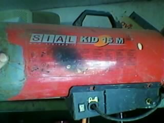

После долгих и томительных , и мучительных изысканий , купил таки себе вот такой девайс.  Пока планирую включать на половину мощности. Не знаю какую нагрузку можно давать на проводку в гараже. На щитке стоит автомат. Вот такого плана.
Что на нем должно быть написано, и как понять на какую нагрузку рассчитаны провода? Коллеги по работе подсказали, что если автомат на 15 А , то можно пользоваться 3 Квт приборами. Сам в этом ни фига не соображаю.
Как говорится, дурное дело не хитрое. Однако , я в гараже уже варил инвертором  , если данные правильные, то в конце страницы указана потребляемая мощность - 6,9 Квт... Добавлю, что варил через обычный удлинитель , а потом через удлинитель типа "пилот". Так вот, "пилот" отключал инвертор, если варил чуть дольше, чем несколько секунд. Ну, это как говорится детали.
Так если заявленная мощность Ресанты САИ 220 такая, то получается проводка в гараже держит эту нагрузку.
Кратковременная не сродни долговременной нагрузке...
Мля, так чего зря заказал, что ли? Отказаться, пока не поздно?
