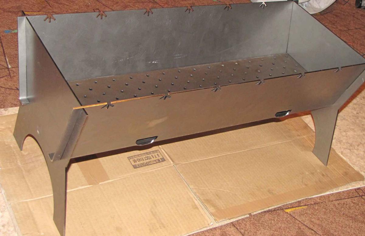

вот план мангала который мне подогнали, боковая часть еще загибается по низу и надпись получается в самом низу
у меня 3 мм сталь, очень тяжелый, не рекомендую 3мм, конструкция простейшая и испытанная временем
в размерах точно не скажу, но он не маленький, по крайней мере шампура все влазят обычно, а количество дырочек считайте сами.
узнал цену, нарезка, симметричная надпись, загиб, нерж 2мм - будет стоить около 2тыр
в принципе можно и 3мм, или дно например 3мм, либо еще какието изменения внести, не думаю что сильно цена изменится.
если придумаете как туда воткнуть второе дно - без сварки, можно и по такой конструкции узнать что будет стоить, V образные дырки и некоторые пропорции это уже мои предложения.

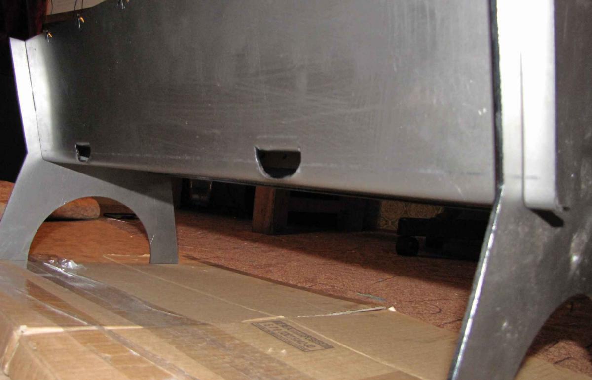

т.к. уже попользовался - сейчас бы еще немного изменений внес, например вырез ножек побольше, чтоб облегчить ну и живъем посмотреть надо(в гараже 3 месяца) что еще.
Сталь вообще не увело, какая была такая осталась, но она потемнела, и есть какие то небольшие окислы несмотря на то что нерж, но это все тряпочкой убирается правда уже не блестит.

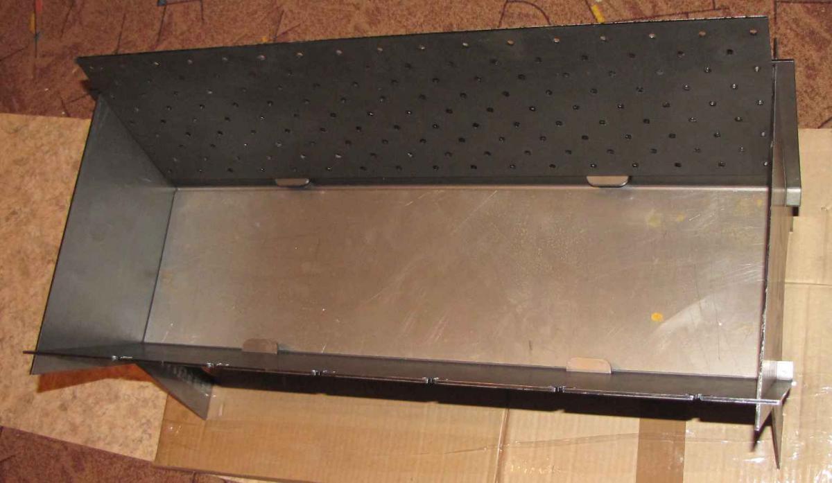

Ну так-то был и есть вариант с таким (двойным) днищем (на фото), да и исходный доработан - по центру ряд отверстий зигзагом, теперь нет в серёдке непрогорающих углей.

Согласен.То что зольник так называемый потолще ,по сути не удержит его стенки ,при перегреве.Нижняя пластина(зольник) то жестко к стенкам не закреплен.Поведет. Его весь надо потолще,включая стенки. Ну это стационар.А вот  угли  гореть тут будут правильно. Гут big_smiles_31.gif! Ну а для походного...Так если просто поехать без вые...ов,то и "сигмовского" хватит за глаза.
Ну то что потолще, из 3-ки полностью согласен, Поскольку в руках далеко не таскать, походность особо пострадать не должна. А вот правильность горения, равномерность во времени и пространстве.. зело привлекательно..
