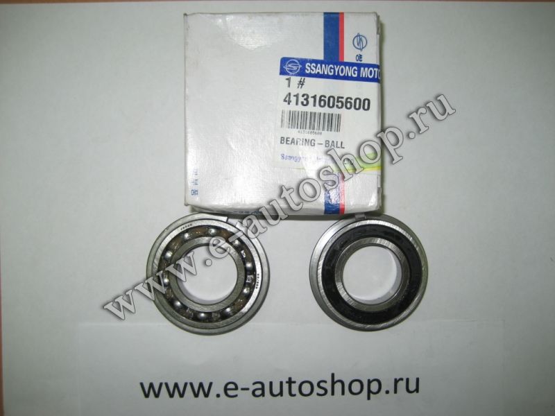

Не правильно там проскакивало. Подшипники полуосей НЕ смазываются и НЕ должны смазываться маслом моста. Эти подшипники закрыты с одной стороны (со стороны куклы моста) и должны работать в своей густой смазке. С внешнй стороны подшипники закрываются сальником.
podshipnik-poluosi-perednej-tongil-rexton-i-rexton-ii-rexton-w-rodius-4131605600_298_0.thumb.jpg.28b2d5ed103bbabdf6d37bd76cd2ed27.jpg
И вот в случае пропускания воды сальником, или жидкого масла крышкой подшипника - подшипники дохнут.
Хорошим решением при замене подшипников будет являться поиск таких, которые закрыты с обоих сторон.
Вот здесь я писал про эти подшипники и сальники
Если я не ошибаюсь, то номер подшипника, закрытого с обоих сторон 6028DNR

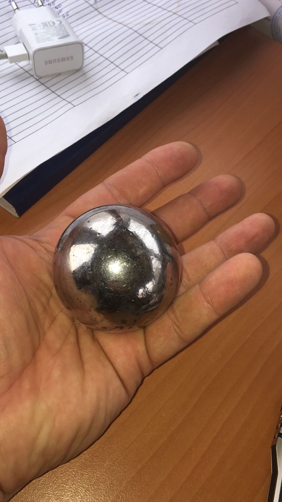

Как его аккуратно просверлить? Отверстие нужно не по середине, а со смешением, грубо говоря примерно на половине полусферы...
Как сверлятся шарики подшипника?
шаблон.но сверлить -вспотеешь,твёрдый.отжечь,но незнаю из чего он.чё задумал?
3 часа назад, олег ан сказал:
Отжечь - нет. Точно - шаблон.
А задумал глупость, озвучивать не серьезно))))
А один то чо ?
Штук пять , как минимум , тогда ищщ ничего !!!😄🤣
