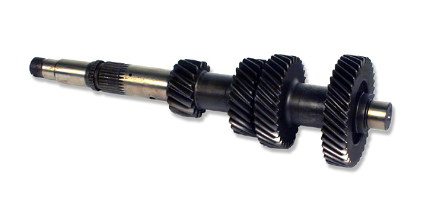

на счёт заменить первую передачу без вариантов это поменять пол коробки придётся и поплывут все передаточные числа, так как там есть вторичный вал на котором шестерни 4-ёх передач не меняются то есть это один литой цельный вал с нарезаными шестернями, вот он
и если менять шестерни какой либо передачи то менять весь этот вал и все остальные шестерни кроме 5-ой на ней свои, по этому это без вариантов с учётом того что у нас щас 3.97 первая а можно сделать 4.03 совсем не суественно и не стоит оно этих завтрат.
