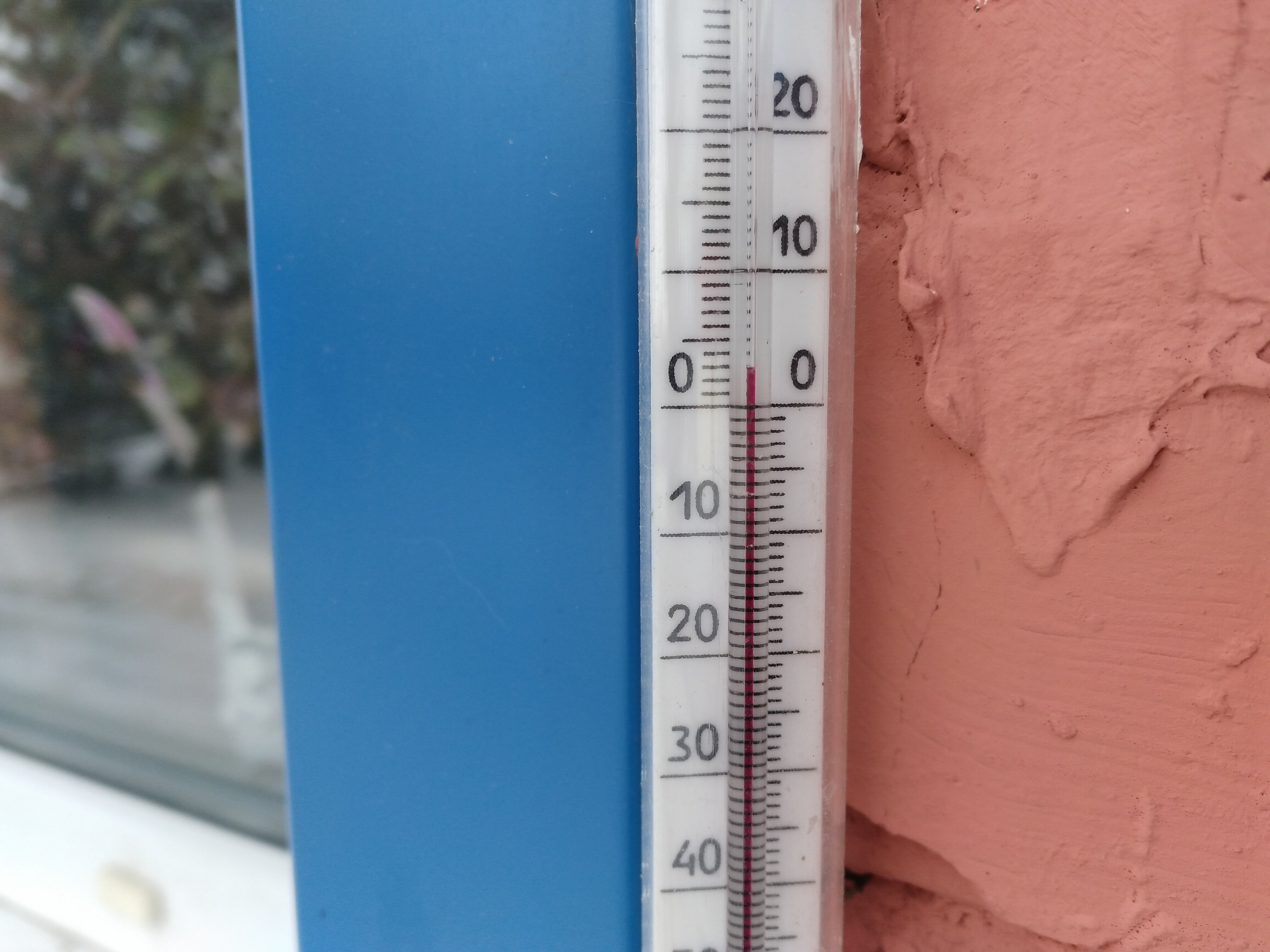

Арзул Таёжный Опубликовано 2 марта, 2020 Опубликовано 2 марта, 2020 Вобщем в эти выходные выдалась теплая погода
