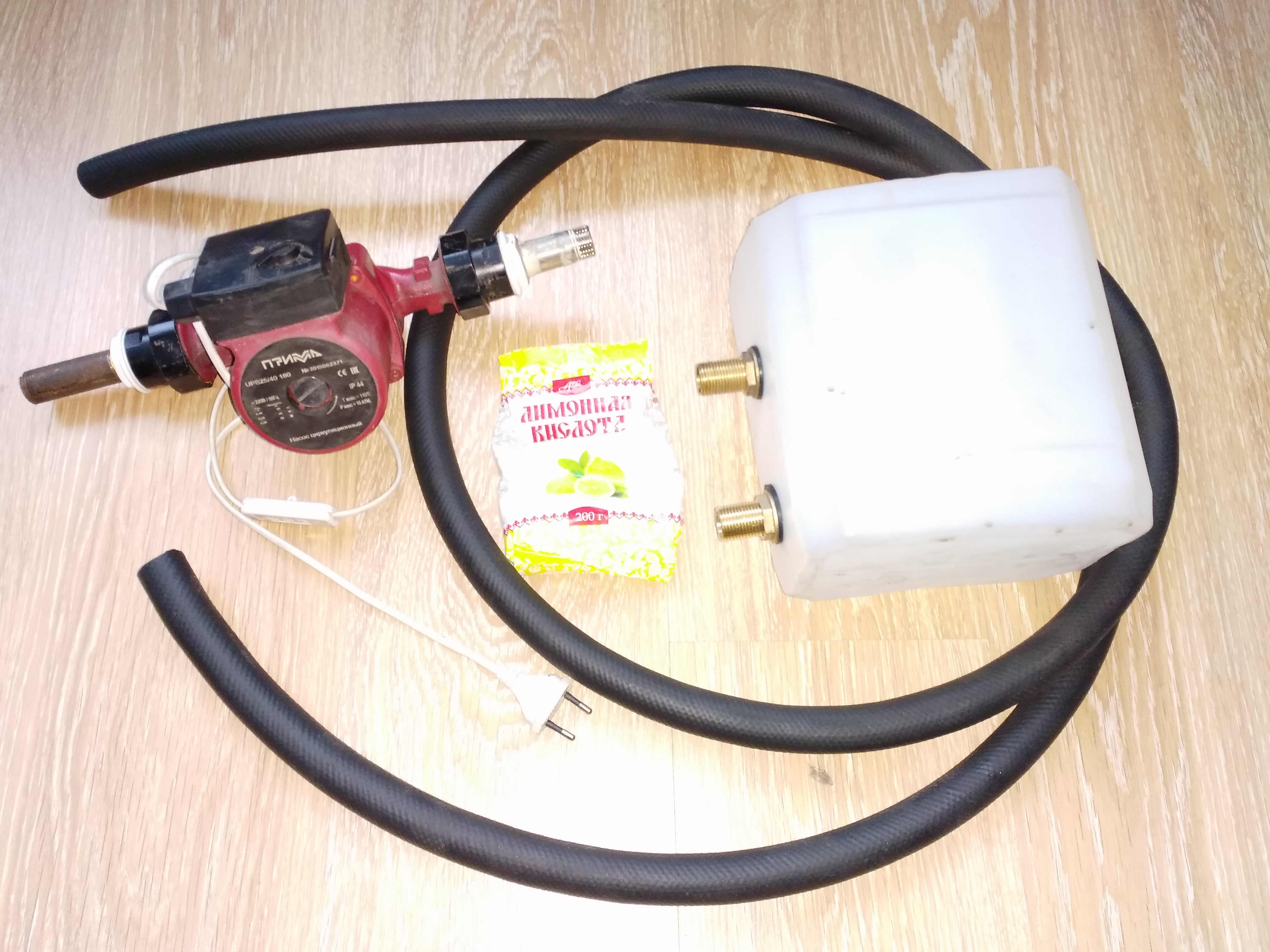

ждем потепления и будем мыть, осталось докупить антифриз, воду и бачек
не забыть бы померить температуру воздуха в печке до и после

1 час назад, kodr сказал:
А что это за бочёк белый?
еще один "прохожий", не особо то изучивший тему 👍😐
да так просто, для натюрморта положил ))
Изменено пользователем Арзул Таёжный
  • Я в шоке ... 1
Я бы советовал удвоить пакет с лимонкой и подумать над вопросом чем будешь нейтрализовывать кислоту...
Да, и кипятильник добавить в набор.
