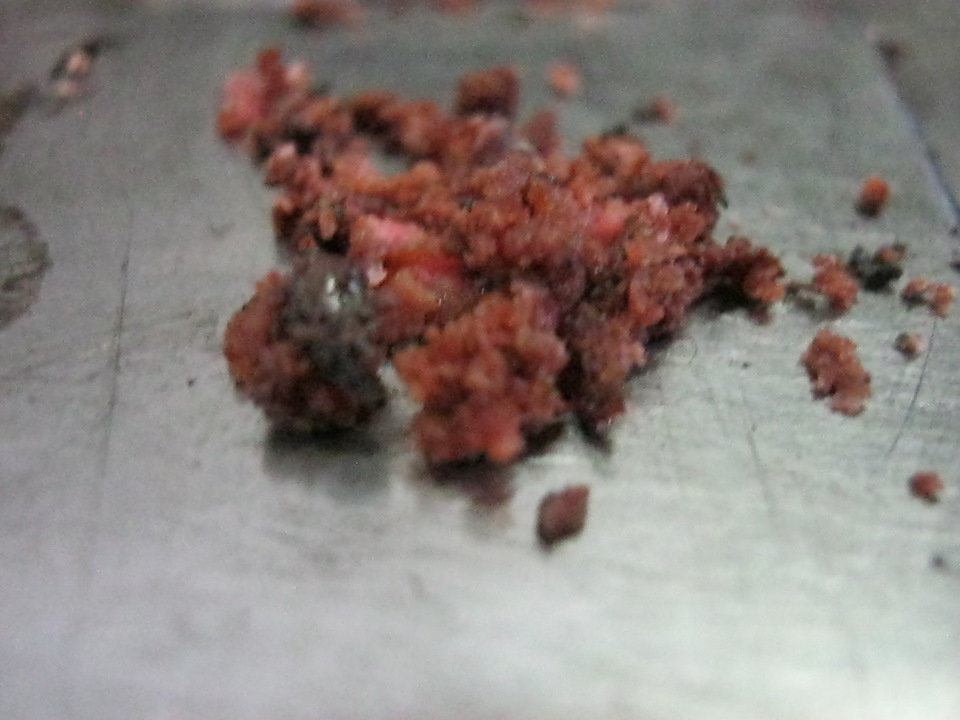

А я сразу вопрос задал о марке и цвете антифриза
Вот как то так бывает в радиаторах
1 час назад, MaxAlex сказал:
ну не знаю я марку ((
а цвет красный
фу какая гадость
