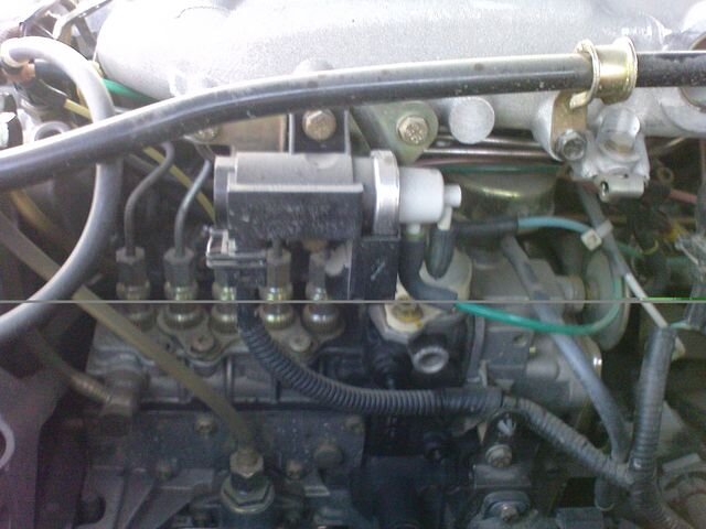

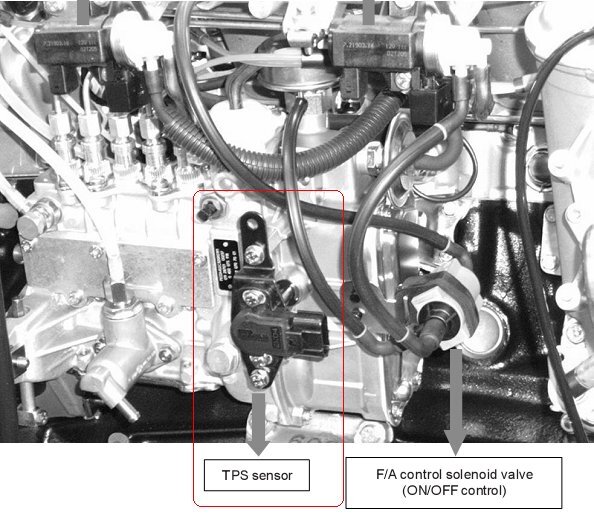

михась Опубликовано 26 мая, 2012 Опубликовано 26 мая, 2012 привод газа реализовал так, оставил родной тросик Коллеги скажите пожалуйста с какого клапана на тагере брать вакуум на глушилку? если можно фото Учитывай что некоторые резиновые колена имеют разные диаметры на входе и выходе . что такое TPS сенсор?
minlegali Опубликовано 27 мая, 2012 Опубликовано 27 мая, 2012 По нашему это потенциометр . Он установлен если коробка автомат на механике нет
