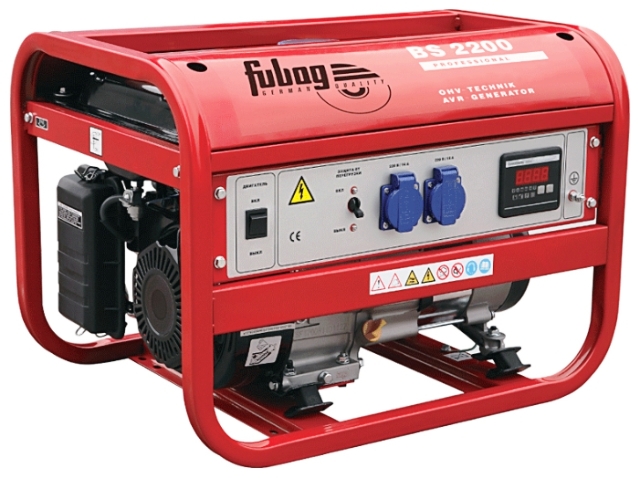

daf1971 Опубликовано 22 мая, 2012 Автор Опубликовано 22 мая, 2012 Красноярск! Кто поедет на Слет, нуна помощ в доставке генератора FUBAG BS 2200 и пары канистр на 20 л Характеристики генератора: Габариты (ШхВхГ) 640x475x480 мм Вес 49 кг

artiya Опубликовано 22 мая, 2012 Опубликовано 22 мая, 2012 Добрый день или вечер. Да заберём, куды мы денемся. Да Сергей и по сраховке она у моего экипажа есть.
daf1971 Опубликовано 22 мая, 2012 Автор Опубликовано 22 мая, 2012 Добрый день или вечер. Да заберём, куды мы денемся.Да Cергей и по сраховке она у моего экипажа есть. Ок, Виталя..записано (по страховке). Канистры уже пристроил, осталось гену
artiya Опубликовано 22 мая, 2012 Опубликовано 22 мая, 2012 Заберём.Только ты рано уезжаеш,надо както состыковатца в каку-то средовку.Или звони 8 902-913 ноль два 67.
