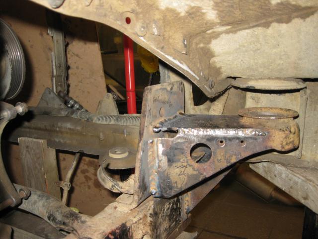

kap1972 Опубликовано 21 августа, 2014 Поделиться Опубликовано 21 августа, 2014 Не,надо вот так Ссылка на комментарий
Шевген Опубликовано 21 августа, 2014 Поделиться Опубликовано 21 августа, 2014 (изменено) Так вот варианте, когда проставки приварена на кронштейны рамы, для кузова самый безболезненный вариант. Потому как чисто "переносишь" выше плоскость крепления кузова к раме. Тут может пострадать рама, но вот КАК именно - хз. Видимо ни кто еще не делал. А варианте усиливать кузов...чисто теоретически (мое ИМХО) - "Тришкин кафтан", один фиг будет рвать...из-за тонкости кузовного металла, сколько бы не усиливали. Возможно, если сделать единым куском (не площадки под проставки только усиливать), а сплошная полоса захватив все три подушки...то возможно выдержит. з.ы. моему бодику в марте 2015 г исполниться 6 лет... тогда уж вот так Я вот эти картинки много раз видел. Что это дает? Вариант kap1972 мало чем отличается от просто наварки железных колобашек на раму. Вообще, изначально подушки делаются, чтобы кузов относительно рамы играл исключительно в вертикальной плоскости. Мы же, удлиняя болты, даем кузову за счет увеличения рычага свободу двигаться еще и в горизонтальной плоскости. Надо как-то сделать так, чтоб кузов только вверх-вниз мог двигаться даже с проставками. Для этого надо придумать, как не увеличивать длину болтов. Вариант с поднятием косынок или с наваркой проставок на раму ИМХО самый предпочтительный. А нагрузки на раму, я думаю, вырастут незначительно. У меня сейчас тоже дилемма с бодиком есть. Но на крузаке вроде пограмотнее балки под подушки сделаны. Хотя и там тоже рвет кузов, ибо металл все равно один и тот же и в корее и в японии. Туда планирую такой комплект поставить: http://tracktourist....ages/bodikB.jpg Изменено 21 августа, 2014 пользователем Шевген Ссылка на комментарий

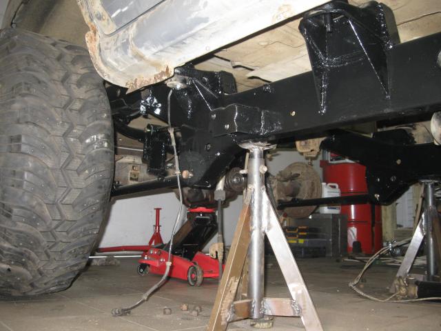

Шевген Опубликовано 21 августа, 2014 Поделиться Опубликовано 21 августа, 2014 (изменено) Вот, считаю, такие проставки надо (верхние 8 штук). Чтоб можно было прикрутить к раме отдельно и к кузову отдельно. Причем, резинки должны быть между проставкой и кузовом. Крепление к раме должно быть жестким. Изменено 21 августа, 2014 пользователем Шевген 1 Ссылка на комментарий
kap1972 Опубликовано 21 августа, 2014 Поделиться Опубликовано 21 августа, 2014 Вариант kap1972 мало чем отличается от просто наварки железных колобашек на раму. Вообще, изначально подушки делаются, чтобы кузов относительно рамы играл исключительно в вертикальной плоскости. Мы же, удлиняя болты, даем кузову за счет увеличения рычага свободу двигаться еще и в горизонтальной плоскости. Надо как-то сделать так, чтоб кузов только вверх-вниз мог двигаться даже с проставками. Для этого надо придумать, как не увеличивать длину болтов. Вариант с поднятием косынок или с наваркой проставок на раму ИМХО самый предпочтительный. А нагрузки на раму, я думаю, вырастут незначительно. Смотри внимательнее,кронштейны рамы перенесены выше,кузов ложится на родные подушки с родными болтами. Ссылка на комментарий
