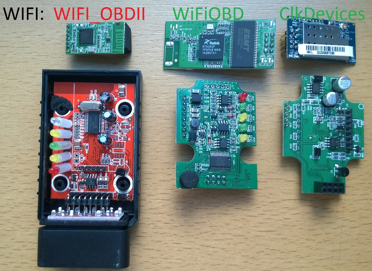

hfmscan Опубликовано 12 февраля, 2016 Опубликовано 12 февраля, 2016 (изменено) Вот что мне пришло с китая... А у вас фото нормального качества нету? что там за контроллер? или эта черная капля и есть контроллер? по сути сейчас можно купить любой WIFI из дешевых и там будет PIC18F25k80, вот в блютузах они уже почти не встречаются (кроме kw902, Cafu)... для примера фотка платы Cafu WiFi (в блютузе все так же) Изменено 12 февраля, 2016 пользователем hfmscan

hfmscan Опубликовано 12 февраля, 2016 Опубликовано 12 февраля, 2016 (изменено) Все вифи что мне встречались на фото (ну мини я не брал, только классические корпуса)... есть ишо один вариант самого левого адаптера с разведеным DC\DC (у того что на фото там L7805 по питанию, и адаптер сильно греется из-за потребления вифи модуля)... в общем самые класснае вифи были давно (правое фото), сейчас еще доступна версия wifi\usb (среднее фото), но там китацы допустили ошибку в обвязке к-линии, из-за чего мне приходится один резистор перепаивать (они попутали резисторы R13 и R13a)... Правда из-за сложности адаптера с ним бывают проблемы, то с вифи модулем, то с микрухой которая отдает в МК поток данных либо от FTDI либо от WIFI,.. уже запарился с ними, а альтернативы нет (с DC\DC и нормальным wifi модулем, который веб на борту имеет и можно конфигурить) Кстати хинт - у левого адаптера можно вифи модуль сконфигурить на более быструю работу, а то там примерно 100мс задержка только из-за модуля... ставится 10мс и адаптер быстрее работает (хотя сам ЕЛМ тоже ждет хрен знает сколько времени на каждый запрос)... Тут вот один иностранец писал про этот адаптер (левое фото, массовый и дешевый вифи), и там я вычитал как поговорить и настроить модуль Изменено 12 февраля, 2016 пользователем hfmscan

Azovsky Опубликовано 12 февраля, 2016 Опубликовано 12 февраля, 2016 1. Нормальный PIC, только производитель не понятен. По идее, должен работать. 2. Могут быть косяки в прошивке, выясняется в разговоре с движком например. 3. Почему у тебя после назначения заголовка -> ATSH8118F1T=2226695<- ATSH8118F1OKИдет эта команда, здесь она лишняя.>-> ATALT=2227023<- ATALOKВместо нее, после появления ОК, должна идти сразу >81 4. Может скорость не та, а может и заголовок не тот. Тогда это надо будет искать. 5.Почему вторую собаку не понимает @2? В любом случае, разговор не быстрый. Наверное, если хочешь результат, то надо разбираться не в рамках этого топика. Проверь коннект и связь почитав здесь например http://elm-scanner.ru/soft/programming И сюда то же поглядывай https://docviewer.yandex.ru/?url=https%3A%2F%2Fwww.sparkfun.com%2Fdatasheets%2FWidgets%2FELM327_AT_Commands.pdf&name=ELM327_AT_Commands.pdf〈=en&c=56bd8624f208 Все вифи что мне встречались на фото (ну мини я не брал, только классические корпуса) Полезная инфа, все в куче и с фото.
