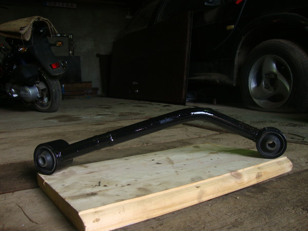

MUSSOvod Опубликовано 6 июня, 2013 Опубликовано 6 июня, 2013 Тяга упирается в бак при полном вывешивании и амортизаторах длиннее 560мм, а не в диагоналке. Кардан (на РП точно) вообще ничего не касается. А ответ на твой вопрос - ставь тонкий) у меня уже не упирается вот так сделал БЫЛО: СТАЛО:
GRV Опубликовано 7 июня, 2013 Опубликовано 7 июня, 2013 Мы тоже так делали, вот первый опытный образец (именно он ездил на Ладогу 2013): Вот как начали делать потом: Только у нас посложней выдержать все улы родной тяги, но в результате все работает.
