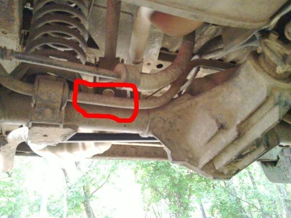

tolsty Опубликовано 19 января, 2013 Опубликовано 19 января, 2013 (изменено) Попалась картинка, на которой виден размыкаемый при помощи хаба стабилизатор Изменено 19 января, 2013 пользователем tolsty
