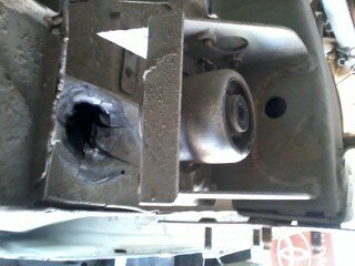

Шевген Опубликовано 20 июля, 2011 Опубликовано 20 июля, 2011 (изменено) Заменил рулевую тягу. Торсионы переставили в шлицах. Заварили глушитель. Вечером вчера обнаружил причину грохота на ямах. Проставками бодилифта продавило кузов, надо варить Изменено 20 июля, 2011 пользователем Шевген
Oleja Опубликовано 21 июля, 2011 Опубликовано 21 июля, 2011 (изменено) Заменил рулевую тягу. Торсионы переставили в шлицах. Заварили глушитель. Вечером вчера обнаружил причину грохота на ямах. Проставками бодилифта продавило кузов, надо варить Этот бряк многие ищют кто сделал бодик, но как правило находят поздно. Срубай закладную гайку и клади туда пластину в сантиметр толщиной, по возможности обвари где подберешся. Ник ОТРЫВАТЕЛЬ в тему будем приезжать к тебе торывать то что не откручивается )) Изменено 21 июля, 2011 пользователем Oleja
