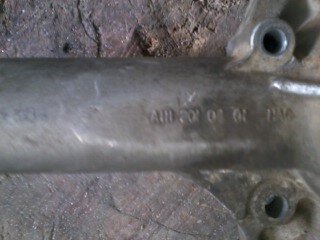

Шевген Опубликовано 12 июля, 2011 Опубликовано 12 июля, 2011 Да, с ремнем проблема. Потому и не колхозим электропомпу. Большие города: якутск, магадан, благовещенск, чита. Так-то мы на баме, отправить сюда не проблема, но лучше дальше н маршруту. Не могу выложить фотку помпы, у меня в книжке другая нарисована

Andre Опубликовано 12 июля, 2011 Опубликовано 12 июля, 2011 Закинул фотку на разборку по почте, ждемс
daf1971 Опубликовано 12 июля, 2011 Опубликовано 12 июля, 2011 Закинул фотку на разборку по почте, ждемс Хрен ли фотки кидать..надо "пробить" взаимозаменяемость помп от меринов...щас Димку напрягать бум. На фотке половины нюансов можешь не увидеть...какой-нить отливчик по другому сделан..и фсе, капец... Шевген на самой помпе есть какие "опознавательные" знаки, коды?
daf1971 Опубликовано 12 июля, 2011 Опубликовано 12 июля, 2011 Нифига не различимо продублируй буквами/цифрами

Шевген Опубликовано 12 июля, 2011 Опубликовано 12 июля, 2011 AIII 201 04 01 HAC ТОЛЬКО единички вправо смотрят

smit Опубликовано 12 июля, 2011 Опубликовано 12 июля, 2011 AIII 201 04 01 HAC ТОЛЬКО единички вправо смотрят если родная с завода, то скорее всего непонятного испанского происхождения
