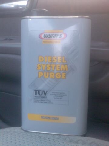

Я промывал форсунки Wynns' ом в следующем порядке (опыт не мой где то в форуме вычитал) отсоединяем трубки в ТНВД и обе засовываем в прозрачную емкость с Wynns' ом , заводим даем поработать на средних оборотах (1500-2000) минут 15 затем глушим и ждем еще 15 (отмокает) затем повторяем процедуру несколько раз до полной выработки промывки (она кстати в жестяной 1 литровой банке). Результат у меня следующий - обороты холостого хода упали где то на 150 (правда я не очень вьезжаю почему??) тяга слегка увеличилась (это субъекивно) расход никогда не замерял (заливаю с большой емкости отстоявшуюся соляру , поэтому не считаю). Никакую дрянь в бак не добавляю, машина 1996 года за три года прошла 100 000 тянет как и прежде, общий пробег под 300 000 км. Самое лучшее средство - чистая соляра, никогда принципиально не запрвляюсь на заправках, раньше по незнанию заливал на АЗС (а у меня стоит жигулевкий фильтр тонкой очистки перед основным-так его хватало на 5000 , а сейчас уже тыщ 40 не менял), а когда видишь какое дерьмо выливается с емкости.....(отстой я имею ввиду) эта гадость даже не горит в печке....грязь с водой.
Этим летом хочу повторить...Удачи. http://diesel.irkutsk.ru/forum/index.php?showtopic=596 это отзыв по применению. кстати еще упоминалось что винс нейтрализует действие антигеля .

вот купил решил показать крупным планом. у нас 400 рублей стоит.
