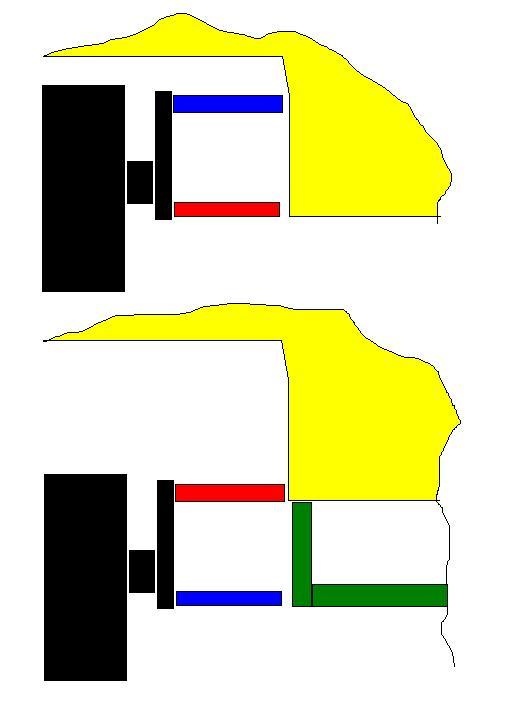

tolsty Опубликовано 18 марта, 2011 Опубликовано 18 марта, 2011 (изменено) вот идея, может и дурацкая, но всё же, кто что думает: серийно как я понял сейчас никто из производителей лифт-комплекты с подрамником на корандо-муссо не делает, а что если взять такой комплект, например для mitsubishi L200 (ну или скопировать его с уже существующих), также взять от него рычаги передней подвески, амортизаторы с пружинами и чашками, и всё это поставить на корандо-муссо? (оставив родные поворотные кулаки, мосты и всё остальное). в результате получим лифтованную пружинную подвеску спереди, т.е. отпадёт необходимость торсионы вниз передвигать (т.к. если их вниз, то они уже не будут рамой защищены и ещё будут дополнительным якорем на бездорожье). ну и плюс, рычаги от машины с пружинной подвеской под пружины изначально заточены и нормально выдержат нагрузку от пружин-амортизаторов в месте их крепления к рычагу, а родные рычаги, боюсь, с пружинами не подружатся, на рычаг там пружину негде опереть, а если поставить стойку амортизатор-пружина, скорее всего место крепления амортизатора будет сильно перегружено (вопрос бюджета такой постройки предлагаю вот прямо сейчас не обсуждать) ?? Изменено 18 марта, 2011 пользователем tolsty
MUSSOvod Опубликовано 19 марта, 2011 Опубликовано 19 марта, 2011 вот идея, может и дурацкая, но всё же, кто что думает: серийно как я понял сейчас никто из производителей лифт-комплекты с подрамником на корандо-муссо не делает, а что если взять такой комплект, например для mitsubishi L200 (ну или скопировать его с уже существующих), также взять от него рычаги передней подвески, амортизаторы с пружинами и чашками, и всё это поставить на корандо-муссо? (оставив родные поворотные кулаки, мосты и всё остальное). в результате получим лифтованную пружинную подвеску спереди, т.е. отпадёт необходимость торсионы вниз передвигать (т.к. если их вниз, то они уже не будут рамой защищены и ещё будут дополнительным якорем на бездорожье). ну и плюс, рычаги от машины с пружинной подвеской под пружины изначально заточены и нормально выдержат нагрузку от пружин-амортизаторов в месте их крепления к рычагу, а родные рычаги, боюсь, с пружинами не подружатся, на рычаг там пружину негде опереть, а если поставить стойку амортизатор-пружина, скорее всего место крепления амортизатора будет сильно перегружено (вопрос бюджета такой постройки предлагаю вот прямо сейчас не обсуждать) ?? думал я об этом, в итоге что имеем если от L200 брать такой комплект от пружинного то нам ни как не подойдут рычаги так как рычаги наши заточены под торсионы и имеют вот такую форму сзади: или а у L200 рычаги пружинные с обоих сторон имеют вот такое врепление: то есть от пружинных машин такие комплекты взять не возможно, а от торсионного паджерика такие комплекты не найти, единственное можно попробовать замерить от форд РЕНДЖЕР у него торсионы и точно есть такой комплект, надо просто замерить, знакомого напрягу заехать ко мне на яму и всё замерию) а по поводу установки пружин просто усилить рычаги и ничего страшного с ними не будет, да и штатные выдержат прыжки на машине выдерживают, а веть при прыжках на амортизаторы нагрузка не маленькая
tolsty Опубликовано 4 апреля, 2011 Опубликовано 4 апреля, 2011 очередная внезапно возникшая идея: а что, если ... ВНИМАНИЕ ВНИМАНИЕ... сделать конструкцию, которая позволит перенести вниз верхний рычаг, оставив нижний на месте? т. е. понятно, что переносить вниз нижний рычаг нужно будет на высоту поворотного кулака, немаленький такой лифт получится, 35-е уже малы будут. однозначно потребуется замена кардана и с рулевым все не так просто, но зато остаются торсионы в своих штатных местах, и амортизаторы.. может быть коряво написал, набросал по быстрому картинку упрощенную: на ней черным цветом: колесо, ступица, поворотный кулак желтым: корпус автомобиля синим: верхний рычаг красным: нижний зеленым: конструкция, с помощью которой переносим верхний рычаг вниз соотвеетственно на верхнем изображении вариант "до", на нижнем - "после"
tolsty Опубликовано 4 апреля, 2011 Опубликовано 4 апреля, 2011 вначале написал, потом подумал... не получится так, верхний рычаг сильно короче, если верхнюю часть поворотноо кулака крепить к нижнему рычагу, изменится колея, полуоси-шрусы и рулевая рейка окажутся коротки, и развал не выставить будет ((( а рычаги переделывать - это перебор уже, кмк

MaxAlex Опубликовано 7 февраля, 2012 Опубликовано 7 февраля, 2012 мож ремкомплект для рычагов выпускать или вернее комплект для усиления рычагов? Лучше сразу тюнинг-комплект для установки неразрезного моста.
Hawkwood Опубликовано 7 февраля, 2012 Опубликовано 7 февраля, 2012 или как у корейцев чтобы уже существующий мост опустить +) стальные проставки для крепежа рычагов и прочего
Strory Опубликовано 7 февраля, 2012 Опубликовано 7 февраля, 2012 Ну по полноценному мосту там граблей уж очень много - полмашины надо переваривать и перепиливать. а вот подрамник для опускания моста на дюйм окуенная штука, по прототипам чертежей мона Mussovod_а потормошить, он фантазировал одно время. Такая железяка на потоке относительно недорога, а желающие будут. Ждем коммерческого предложения на партию, скажем 10 штук. Bushi, тема нам сильно симпотишна.
Strory Опубликовано 7 февраля, 2012 Опубликовано 7 февраля, 2012 (изменено) Именно, Муссовод проснется - еще с десяток фоток кинет, в том числе и на муську (латиносы делали). К слову конкретно на фото c L200 - понтомобиль, мост L200 не выдержит в тяжелом грунте таких колес (Если он там родной, конечно) Bushi, даёшь со скидкой набор усиленные рычаги + подрамник для опускания моста! Изменено 7 февраля, 2012 пользователем Strory
Шевген Опубликовано 7 февраля, 2012 Опубликовано 7 февраля, 2012 (изменено) Bushi, даёшь со скидкой набор усиленные рычаги + подрамник для опускания моста! А как верхний рычаг? Или там шаровая другая? Или поворотный кулак с длинным кронштейном под верхнюю шаровую? Как? могу подешовке 4 рычага продать, можно их усилить и продать как усиленные, и еще покрасить в модный цвет Эхъ, хотел в модный цвет рычаги покрасить, но так и не добрался до красочного бутика Изменено 7 февраля, 2012 пользователем Шевген

Strory Опубликовано 8 февраля, 2012 Опубликовано 8 февраля, 2012 (изменено) На всякий случай: Граждание, Вы понимаете, что набор железок дешев только относительно? Буржуйские аналогичные киты на распространенные марки стоят КОСМОС. Т.е. кит для переноса моста, даже если удастся придумать простую конструкцию, может стоить тыщ 10-15 и больше (цена штуки в партии) и ОНО ТОГО СТОИТ. Далее, есть ряд конструкторских задачек - и отстутствие места под дырки крепления, и сложность с верхним рычагом, и с рейкой что-то придумывать надо. Причем простое, иначе ценник улетеит. За интеллектуальную часть Bushi надо будет заплатить тоже не 15 копеек - там есть над чем голову поломать, хотя наверяка на выходе железяха будет не такой уж и сложной (хочецца надеяцца, что инженерный гений победит) Изменено 8 февраля, 2012 пользователем Strory
