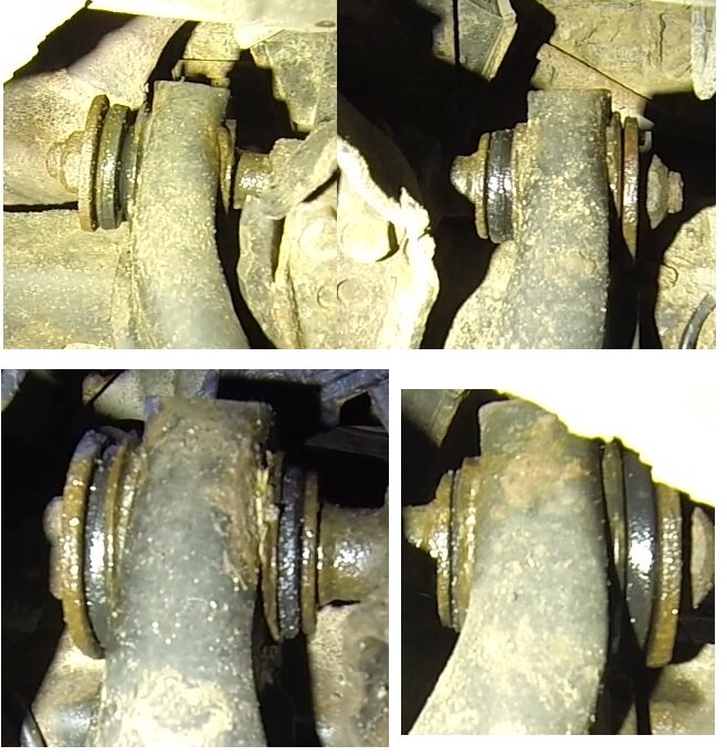

Motorov Опубликовано 21 июня, 2022 Опубликовано 21 июня, 2022 какое-то время брызгал силиконом, теперь буквально на день стало хватать, посмотрел, походу с одной стороны уже нет резинки и рычаг о металл трется, при этом еще и сместился сверху правая сторона, снизу левая. Справа есть люфт колеса, скорее всего в рулевой тяге, т.к. наконечники менял около 50 тыс назад. странно что все проблемы с одной стороны. И с месяц назад началось, что при любом нажатии кроме оч сильного на тормоз педаль отвечает волной, частота колебаний раза в 2 меньше чем при сработке абс, при этом на руле биений нет, диски внешне ровные и не перегревал я их чтобы они погнулись, может это из-за смещения рычага либо люфта в тяге быть?
Tigra74 Опубликовано 21 июня, 2022 Опубликовано 21 июня, 2022 (изменено) 20 минут назад, Motorov сказал: какое-то время брызгал силиконом, теперь буквально на день стало хватать, посмотрел, походу с одной стороны уже нет резинки и рычаг о металл трется, при этом еще и сместился сверху правая сторона, снизу левая. Справа есть люфт колеса, скорее всего в рулевой тяге, т.к. наконечники менял около 50 тыс назад. странно что все проблемы с одной стороны. И с месяц назад началось, что при любом нажатии кроме оч сильного на тормоз педаль отвечает волной, частота колебаний раза в 2 меньше чем при сработке абс, при этом на руле биений нет, диски внешне ровные и не перегревал я их чтобы они погнулись, может это из-за смещения рычага либо люфта в тяге быть? А ты подумай головой. У тебя рычаг гуляет, куда хочет. Силикон и синяя изолента, это твоё однозначно. Довести до такого состояния подвеску, это нужно быть человеком далёким от авто. И лучше вообще за руль не садиться. В армии у нас майор чётко распределял водителей на три категории: ездок, ездюля и 3,14здюля. Догадайся к какой категории отнести тебя. Изменено 21 июня, 2022 пользователем Tigra74 1
Enter Опубликовано 21 июня, 2022 Опубликовано 21 июня, 2022 34 минуты назад, Motorov сказал: может это из-за смещения рычага либо люфта в тяге быть? Может. Меняй.
MaxAlex Опубликовано 21 июня, 2022 Опубликовано 21 июня, 2022 1 час назад, Motorov сказал: какое-то время брызгал силиконом, теперь буквально на день стало хватать, посмотрел, походу с одной стороны уже нет резинки и рычаг о металл трется, при этом еще и сместился сверху правая сторона, снизу левая. Справа есть люфт колеса, скорее всего в рулевой тяге, т.к. наконечники менял около 50 тыс назад. странно что все проблемы с одной стороны. И с месяц назад началось, что при любом нажатии кроме оч сильного на тормоз педаль отвечает волной, частота колебаний раза в 2 меньше чем при сработке абс, при этом на руле биений нет, диски внешне ровные и не перегревал я их чтобы они погнулись, может это из-за смещения рычага либо люфта в тяге быть? Трупики
Злой Опубликовано 22 июня, 2022 Опубликовано 22 июня, 2022 сомневаюсь что только сайлентами обойдётся......
traktorist Опубликовано 22 июня, 2022 Опубликовано 22 июня, 2022 Обычно еще верхние шаровые под замену.

Motorov Опубликовано 22 июня, 2022 Опубликовано 22 июня, 2022 30 минут назад, traktorist сказал: Обычно еще верхние шаровые под замену. да шаровые тоже, сейчас пытаюсь понять стоит все самому делать, времени свободного мало, либо искать сервис шаровые как я понял из профильной темы родные, а сайленты x5? https://www.x5online.ru/catalog/x5_resource/?set_filter=Y&arrFilter_pf[FORMAT_ALL]=42000&arrFilter_ff[DETAIL_TEXT]=''

mpa Опубликовано 22 июня, 2022 Опубликовано 22 июня, 2022 (изменено) 4 часа назад, Motorov сказал: да шаровые тоже, сейчас пытаюсь понять стоит все самому делать, времени свободного мало, либо искать сервис шаровые как я понял из профильной темы родные, а сайленты x5? https://www.x5online.ru/catalog/x5_resource/?set_filter=Y&arrFilter_pf[FORMAT_ALL]=42000&arrFilter_ff[DETAIL_TEXT]='' Купил б/у верхние рычаги, на разборах они копейки стоят, поменял заранее в них сайлентблоки, поставил новые шаровые. Замена двух рычагов на заранее подготовленные занимает час. Замена сайлентблоков в верхних рычагах сложностей не представляет. Старые выдавливаются легко, часто даже рукой. Новые легко задавливаются в тисках. И да, сайлентблоки использую штатные, резиновые. Изменено 22 июня, 2022 пользователем mpa 1
