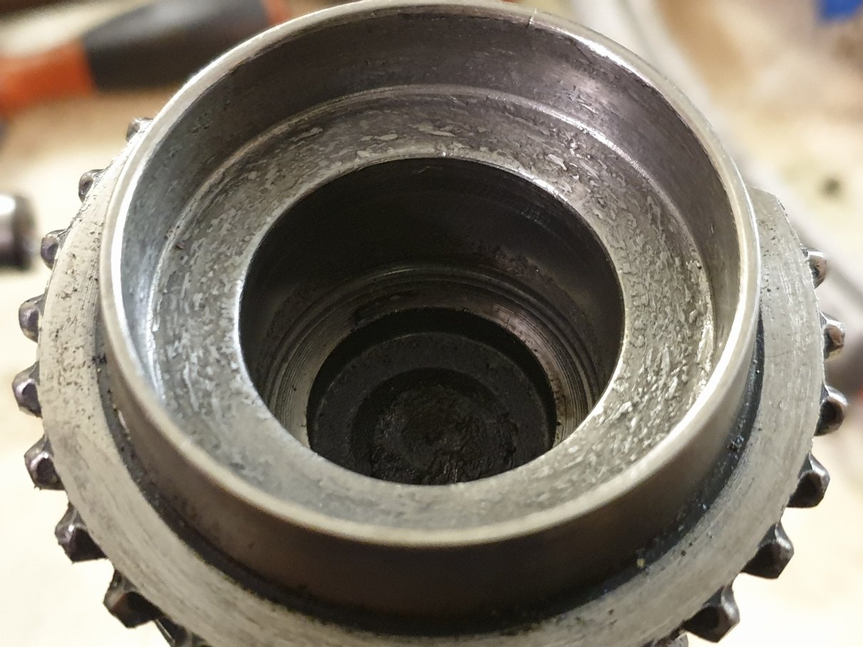

О последствиях эксплуатации МКПП на нештатном масле.
Навеяно при разборе гаражных завалов.
Когда-то в 2005 году приобрел своего Муссо с хрустящей коробкой. Вскрытие показало (1 фото первичного вала). Внутри было залито что-то трансмиссионное, по запаху похожее на ТАД-17 (если кто помнит).
Потом в семье появился Корандо, и тоже с проблемной коробкой. В ней отсутствовала 2 передача. И опять внутри был не декстрон. Зато не было упорного подшипника между первичным и вторичным валом. Размололо его, видимо. (2 фото).
И наконец, по случаю досталась на запчасти длинная КПП. Владелец авто залил в КПП трансмиссионку погуще, чтобы коробка меньше шумела. Где-то через год стало выбивать 1-ю передачу, явление прогрессировало, 1-я передача пропала совсем и где-то год он ездил на машине, трогаясь со 2-й. (3 фото, видно как ролики изнутри вал проели).
Вот так.
  • Я в шоке ... 1
  • +1 2
