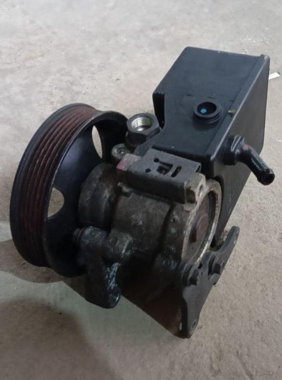

Подскажите, на ТАГЕР 2.3 насос ГУРа от Кайрона 3.2 первого поколения подойдёт ? А то заказал, а теперь терзают сомнения..
7 часов назад, andrus68 сказал:
Похож на мой  P1895HG. Поставили на дизель с болгарингом кронштейна и развальцовка шланга другая (ставил не сам, как решили не знаю, но несложно). Катаюсь второй год.
Вроде же были в продаже даши для нас. Хотя, гур он и в африке гур, почти любой пригомырить можно.

HPQ1895GQ этот насос гур можно вкрячить в тагаз рп23?
2 часа назад, 777ke777 сказал:
Должен подойти
3 часа назад, 777ke777 сказал:
4 страницы назад, в августе 21го года, писал, там цифры те кажется, можно по фоткам сравнить. Пришлось колхозить крепление и соединение со шлангом другое.

Поставил dashi dpd020. Пена полезла из бачка. Насос один в один как наш (тагаз рп 23), бачок другой. Прокачтвал, три литра атф 3. Хожу репу чешу. Может бачок не той системы?
Если подключил правильно, может, лопасти в обратную сторону поставили при сборке -)
(Даши - это восстановленные детали)
8 часов назад, 777ke777 сказал:
Ставил гидроусилитель Б/У, тоже жидкость пенилась, оказалось в бачке была трещина. При замене еще надо правильно уплотнительное колечко установить, оно может съехать и герметичности не будет.
10 часов назад, Серьга сказал:
Да, в курсе, читал про трещину в бачке. Менял резинку между тельцем насоса и бачком на старом насосе, ставил от мерса A0004661880.
16 часов назад, Vasily22 сказал:
Думаю бачок от старого поставить. Эксперимент. Открыл бачок при работающем двигателе, заглянул, (уровень жижи перед этим залил по максимуму) а там жижа проваливается в дырку с воронкой, как в унитазе. С воздухом. Я подлил жижу при работающем. Все стало работать штатно. Заглушил двигатель и жижа вылилась из бачка, типа излишек. Моя мысль в этом бачке нет лабиринта, препятствующего попаданию воздуха в сам насос.
  • 2 недели спустя...
Насос dashi dpd020 заработал нормально только с бачком оригинальным, от старого насоса. Переустановил бачок, жидкость перестала пениться. С бачком, который шел в комплекте рабочая жидкость засасывалась в насос вместе с воздухом. Проблема решена.

Подошёл насос ГУР с номером H7302PA,  один в один.
