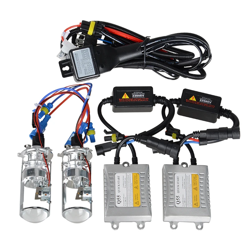

Задумалсо имплантировать модульные линзы от Hella
Это би-галоген, лампа H7. На некоторых сайтах пишут, что без проблем вставить можно ксенон D2S через фирменный переходник... Думается, что и на галогене будет всяко лучше нашей фары светить..Как думаете?
Сегодня с линейкой буду лазить - размеры смотреть. Но что-то мне подсказывает, что со стороны аккума (левая фара, по ходу движения) места мало...Аккумулятор там
У меня в бампере стоят линзы Хелла Микро ДЕ. По сравнению со штатными фарами светят в двое лучше.
Однако по сравнению с биксеноновыми линзами Хелла проигрывает так же вдвое.
Кстати биксеноновые линзы стоят не дорого и встают вместо штатных лампочек. Т.е. в случае чего можно откатится назад.

Леха, так это в бампере...а я хочу вместо (или на место) штатной Корандовской оптики...
В нашу штатную фару не влезет линза эта, по длине...придется колхозингом заниматься: резать..добавлять, стекла менять и тд
Вроде бы должна залезть... Если стекло рифленое, то да, придется менять стекло.
Не забывай, что рифленое стекло имеет сферическую форму..то есть добавляет с десяток миллиметров глубины :( А плоское стекло, соответственно, уменьшит это расстояние. Щас пойду, измерю...
