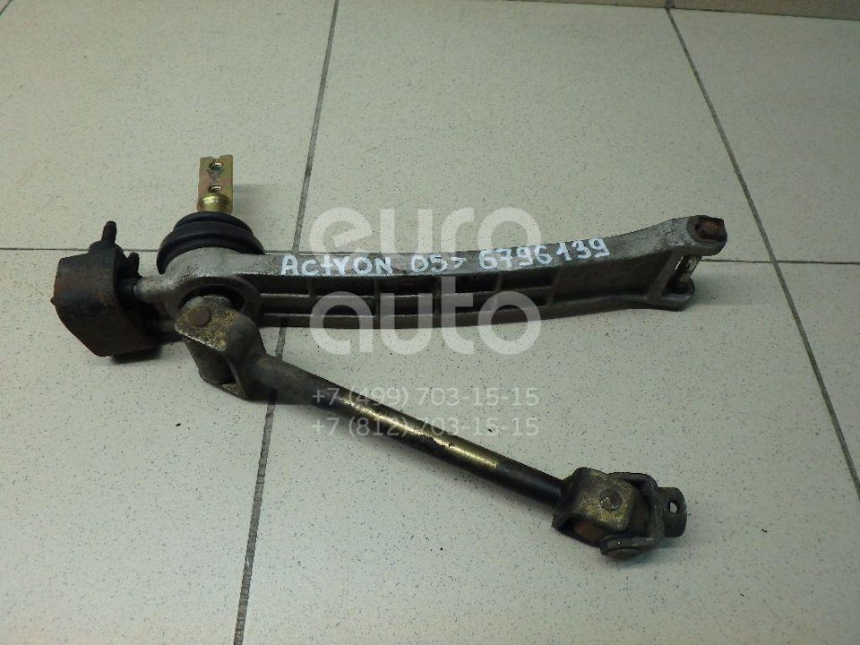

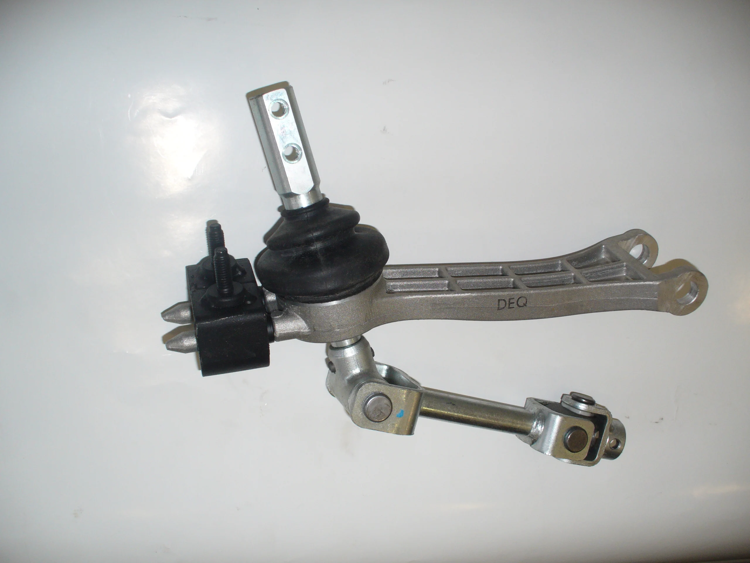

Есть задумка! Приобрел тросиковую Т5, собираюсь вживить в ТагАЗ RP 2,3 бенз. Терзают мысли попробовать поставить кулису в эту коллаборацию от actyon sports. По размерам вроде очень похожа на родную тремековскую, но вот по креплению на кузове очень похожа на тагазовскую. Никто подобным не заморачивался никогда?
Это тагазовская
это актион/кайрон
Ну и оригинальная от musso
Изменено пользователем AlexHeaD
12 часов назад, AlexHeaD сказал:
Вот пожалуйста!

Благодарю. Прям полезный видос. Примерно так и представлял. Только в итоге нашел тросовую кулису и сейчас ищу пластину на которую она крепится.
