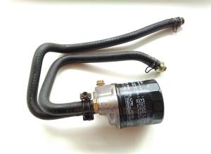

Кто что думает по поводу установки выносного фильтра в обратку АКПП ?
Уж очень "прозрачный" фильтр стоит в самой коробке.
https://www.drive2.ru/l/500567513025740810/
GetDetailImage?detailKey=P7UMK5ZZ7G73BGO
GetDetailImage?detailKey=DDUQNX4W8UPVPC4
Эти же фильтра можно ставить в обратку ГУРа с целью продлить существование насоса
Изменено пользователем Y99

или такого типа, что позволит использовать фильтра для моторного масла:

Критично ли доп.сопротивление потоку жидкости в обратке (и есть ли это доп.сопротивление с учётом площади фильтрующего элемента?)

Магистральный фильтр врезается в шланг охлаждения снаружи коробки и доступ к нему для ревизии и замены может быть облегчен максимально.
Магистральный магнитный фильтр помогает держать масло чистым и притормаживает износ узлов. Это рекомендуется всем возрастным автоматам, у которых штатный фильтр имеет металлическую сетку.
фильтр тонкой очистки врезается в магистраль охлаждения масла в самом легкодоступном месте и зажимается хомутами.
Такой фильтр обеспечивает гораздо более тонкую очистку масла от твердых частиц по сравнению со штатным сетчатым фильтром. Он перехватывает клеевой состав от изношенных фрикционов и предохраняет от загрязнения гидроблок и соленоиды. В таком фильтре есть дополнительный магнит для железной стружки.
Меняют такой фильтр одновременно со сменой масла АКПП или с вскрытием масляного поддона. Магистральный фильтр создает небольшое сопротивление потоку масла, масляные насосы имеют большой запас по производительности и расходу. Поэтому если насос не убит и сальники не текут, то такой фильтр работает штатно несколько лет. В случае если забыть о его замене, то встроенный клапан откроет канал-байпас и сбросит часть грязи в линию.
