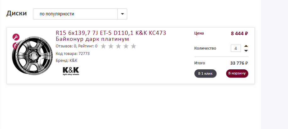

Родные диски на 7 для 235. На старых япо-джипах 6.5 диски. 8 -  явно много. Поищи другие таблицы калькуляторы.
Вот, вроде подходящие. Но смущает вылет -5. Сейчас стоят с ЕТ 0, что сильно не штатно, это еще более выдвинуты будут. Что там будет с подшипниками...
4 минуты назад, volchara сказал:
Да и грязные бока постоянно
