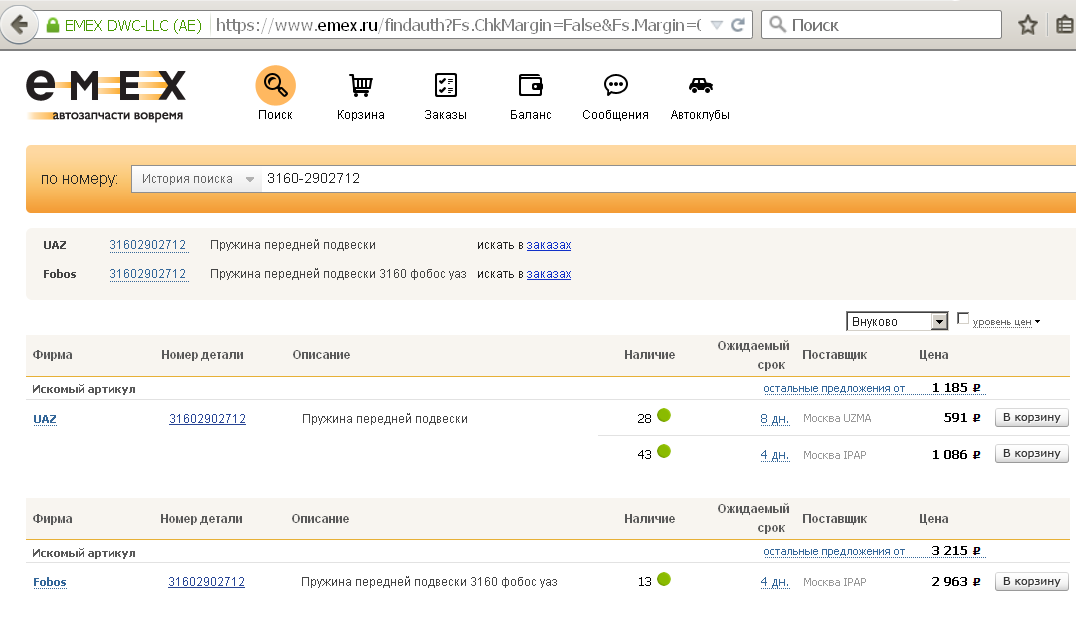

Jurchik Опубликовано 23 апреля, 2015 Поделиться Опубликовано 23 апреля, 2015 тоже пробовал но пока глухо, хочу в уаз центр с этим номером доехать Закажи на эмексе http://i.gyazo.com/634ea572eb84b861726bbbf11e4a291f.png Ссылка на комментарий
