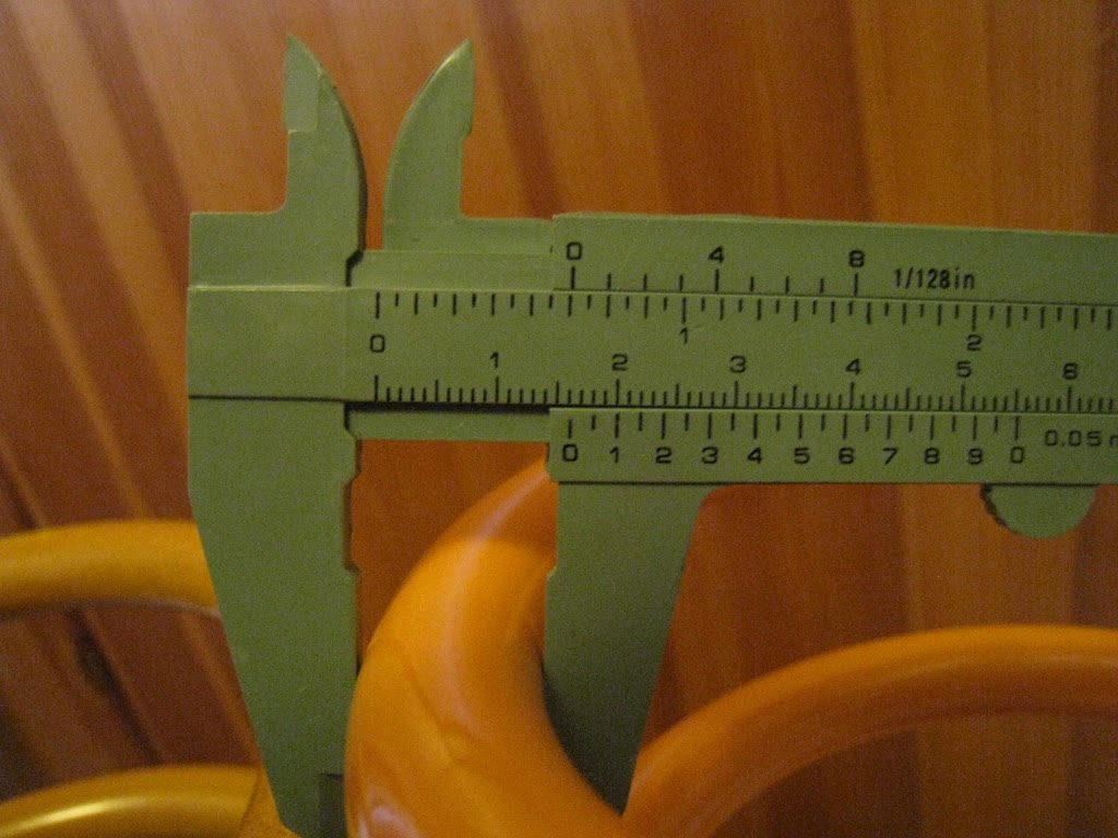

Ну почему субъективно? Вполне себе объективно, что у Железных Человечков витков больше. И сами они на пол-миллиметра толще (если верить твердой руке АЛИ и пластиковому штангену :) ). Поэтому ЖЧ дает на 1см больше лифт, чем ТД:
- ЖЧ:
- ТД:

У меня что-то с глазами, но я насчитал 7+ у тафдогов и 8+ у айрнменов. Соотв. при одинаковом прутке айроны будут на 14% мягче и иметь на столько же больший максимальный ход.
Тогда айрн на 3% жестче (т.е. одинаково), но имеет на 13% больший ход. В собаках съэкономили на железе...

Есть две пружины, с одинаковой упругостью. Твой таф и айрн. При этом в айрне на виток больше и проволока на 0.5мм толще. Как думаешь, зачем?
Да, айрн дает 7см от стандарта. С любыми амортами от 560мм работает все адекватно. В плане хода. В плане комфорт/держак проблем больше.
