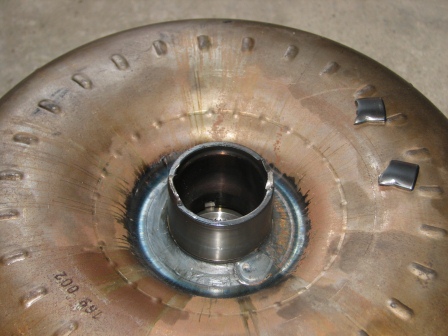

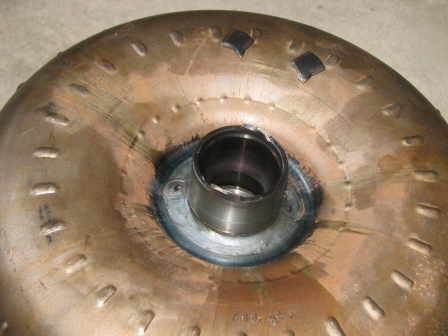

Все получилось я снял гидротрансформатор вот выкладываю фотки осталось его где нибудь найти поближе а то далековато из Москвы то переть

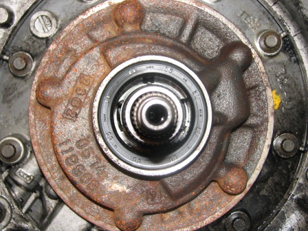

А это со стороны автомата...
маслонасосу коробки приснился каюк. увы.
коробку надо вкрывать и смотреть.

Дмитрий почему вы так считаете? как его разбирать то маслонасос? там такие звездочки интересные я ключей таких ненайду, думаете из за него гидротрансформанор сломался?

так просто усы на ГТ не ломает.
как правило - это клин насоса.
снять то можно, под него идет прокладка одноразовая.

Дмитрий вы как всегда правы я смотрю вы спец по автоматам!!! Разобрал я автомат и насос автомат весь чистинький горелым не пахнет ленты тоже все в поряде визуально все окей, а вот насос как вы и говорили заклинило еле еле шестерню снял 4 часа над ней пыхтел, на ней там бабитовый вкладыш стоит так вот его зажало в форме эллипса,но не сильно еле еле заметно. Прошу совет если я дам шестерню насоса токарю спецу чтоб он мне вкладыш выровнял и подогнал под вал это нормально будет? как она должна вращаться на валу свободно или чуть-чуть внатяг? Подскажите что еще могло предположительно выйти из строя, стоит ли разбирать набор фрикционных дисков?
если коробка ехала хорошо и без толчков - не надо. не лезте глубже.
с насосом хуже. я поставил или новый или хороший б/у.
