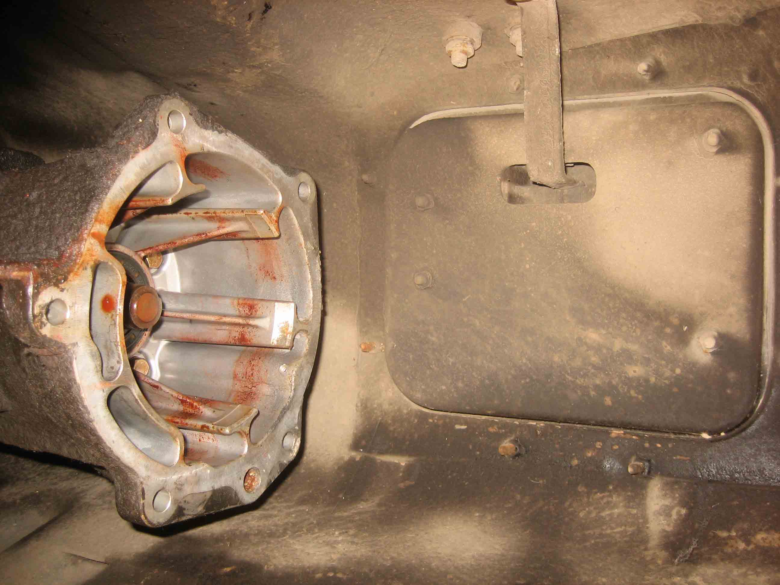

sch Опубликовано 24 мая, 2010 Опубликовано 24 мая, 2010 (изменено) Лучше всё ж снять РК отдельно. АКПП то не лёгкая, а вместе с РК совсем тяжело. Верхние болты крепления раздатки к АКПП вполне отвинчиваются снизу. Болтов всего 5. Нижний по центру, так что два верхних не в самом верху, а несколько пониже и по бокам. Сверху можно открутить верхние болты раздатки если имее дело со "старой" (кулисной) МКПП. Та МКПП (в сборе с картером сцепления) более длинная, чем АКПП и граница КПП и РК приходится как раз под лючком. На Муссо 3,2 бенз с АКПП МВ лючок не совсем над стыком коробки и раздатки, а ближе к заду машины (см. фото). На машинах с АКПП BTRA - не помню. Изменено 24 мая, 2010 пользователем sch

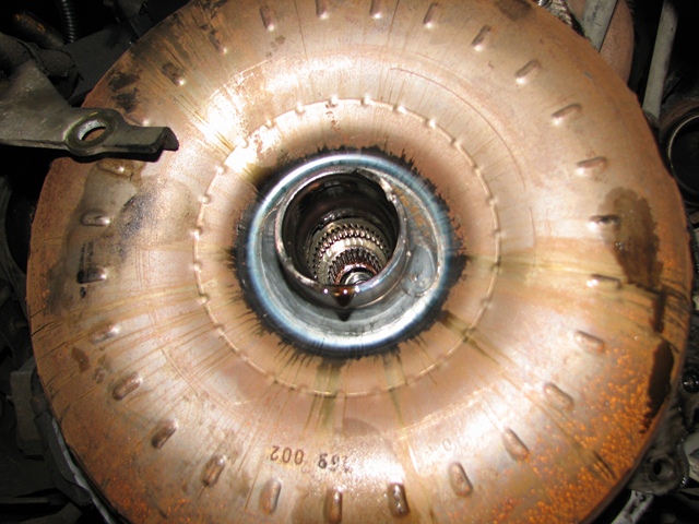

ilysha1981 Опубликовано 5 июня, 2010 Автор Опубликовано 5 июня, 2010 горелым пахнет? Не горелым ваще не пахнет масло пахнет, как масло которое долго не меняли.А так внешне вроде ни каких признаков седне сделаю фотки что я проделал покажу. Не всетаки масло темноватое на пальцах растер присутствует запах гарелого Помойму я нашел в чем причинаи неисправность на гидротсфарморматоре сорваны шлицы к первичному насосу, незнаю как домыслить вковырять железки от гидрика в пазах первичника без его снятия! Гидрик нужен однозначно мне с такой точностью шлицы врят ли кто наварит сдесь горелым пахнет? Не горелым ваще не пахнет масло пахнет, как масло которое долго не меняли.А так внешне вроде ни каких признаков седне сделаю фотки что я проделал покажу. Не всетаки масло темноватое на пальцах растер присутствует запах гарелого Помойму я нашел в чем причинаи неисправность на гидротсфарморматоре сорваны шлицы к первичному насосу, незнаю как домыслить вковырять железки от гидрика в пазах первичника без его снятия! Гидрик нужен однозначно мне с такой точностью шлицы врят ли кто наварит сдесь

ilysha1981 Опубликовано 5 июня, 2010 Автор Опубликовано 5 июня, 2010 Я конечно чайник в этом вопросе, но считаю, что коробку разбирать пока не стоит. Не могло-же в исправном агрегате в один миг ВСЕ развалиться. P.S. А шлицы на входном валу акпп целые? Да там все целое сорваны шлицы тока на гидрике и всене злоупотре###й !
Кабан Опубликовано 5 июня, 2010 Опубликовано 5 июня, 2010 Тогда ищи гидротрансформатор, новый фильтр, собирай все на место и пробуй. Если вдруг не поедет, тогда уж ... Если сейчас разберешь, но окажется, что все в норме, тебе все-равно придется менять все резиновые уплотнения - зря истратишь деньги.
ilysha1981 Опубликовано 5 июня, 2010 Автор Опубликовано 5 июня, 2010 Тогда ищи гидротрансформатор, новый фильтр, собирай все на место и пробуй. Если вдруг не поедет, тогда уж ... Если сейчас разберешь, но окажется, что все в норме, тебе все-равно придется менять все резиновые уплотнения - зря истратишь деньги. Я думаю вы правы а тем более резинки я тут ваще фиг найду не подскажете какй номер у гидротсфарматора как его вобще снимать с маховика???
Dmitry Опубликовано 6 июня, 2010 Опубликовано 6 июня, 2010 с обратной стороны, в районе маслощупа мотора есть заглушка. через нее откручиваются болты.
