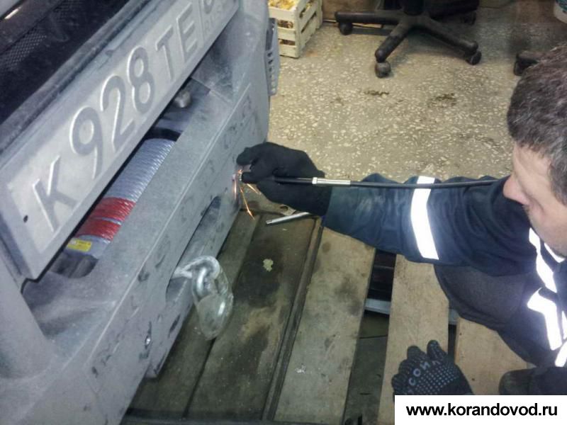

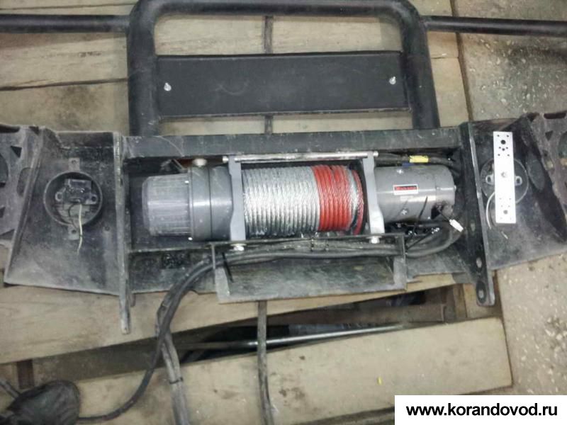

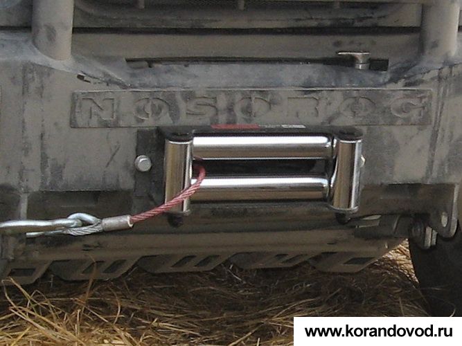

antigen Опубликовано 10 марта, 2012 Опубликовано 10 марта, 2012 Привет всем! Сегодня примеряли лебёдку Ком Ап ДВ 9 в бампер от носорогов,оказалась немного великовата,пришлось болгарить и варить.Как же всё тесно,близко) Под крепление роликов пришлось вваривать пластину 8 мм с резьбой,т.к. отверстия под ролики четко попали на "щечки" лебёдки,которая в свою очередь прижата вплотную к передней части бампера,места под болт-гайку нет. Носорогов не ругаю,просто может лебёдку нужно поменьше ставить.
FOG Опубликовано 10 марта, 2012 Опубликовано 10 марта, 2012 Привет всем! Сегодня примеряли лебёдку Ком Ап ДВ 9 в бампер от носорогов,оказалась немного великовата,пришлось болгарить и варить.Как же всё тесно,близко) Под крепление роликов пришлось вваривать пластину 8 мм с резьбой,т.к. отверстия под ролики четко попали на "щечки" лебёдки,которая в свою очередь прижата вплотную к передней части бампера,места под болт-гайку нет. Носорогов не ругаю,просто может лебёдку нужно поменьше ставить. А у нас получилось без болгаривания но это такой гемор был это аще
antigen Опубликовано 10 марта, 2012 Опубликовано 10 марта, 2012 А у нас получилось без болгаривания но это такой гемор был это аще Но ролики заколхозили,да и верх бампера разогнули)
urisan Опубликовано 10 марта, 2012 Опубликовано 10 марта, 2012 Гриша, а у тебя вариант бампера без "открытого верха" под лебедку?
antigen Опубликовано 10 марта, 2012 Опубликовано 10 марта, 2012 Гриша, а у тебя вариант бампера без "открытого верха" под лебедку? У меня вариант стандартного бампера,в процессе резки под лебёдку с максимальной возможностью сохранения внешнего вида)Завтра возьму ещё подопытного) На фотках бампер Андрея САВ .
Huliosurgut Опубликовано 11 марта, 2012 Опубликовано 11 марта, 2012 (изменено) Но ролики заколхозили,да и верх бампера разогнули) Чё это сразу- заколхозили?! ДОРАБОТАЛИ! Довели буквально до совершенства! А сверху слегка изменили угол наклона, иначе по высоте не вошла бы. ДВ9 входит- тютелька в тютельку, даже миллиметрового зазора в переди нет. Поэтому пришлось лебедь разобрать и собирать внутри бампера, гинекологи супротив нас- школота! Изменено 11 марта, 2012 пользователем Huliosurgut
Hawkwood Опубликовано 11 марта, 2012 Опубликовано 11 марта, 2012 (изменено) ы а у меня вошла кстати почти идеально, только переключатель подрезать чуть пришлось, правда потом с установкой надо быть проктологом +) и в моем случае пришлось переносить, гудки под капот, и резистор вентилятора в верх под решетку поднимать ( точнее все это в процессе, как потеплеет доделаю) кстати за вариант прокладки кабелей лебедки спасибо так и зафигачу и у меня буши вместо дырок вварил винты наружу, катки очень просто поставились только вот куда номер крепить хз...+( т.к. у меня 3,2 то площадку железную на кенгурине нельзя было, обдув хреновый.... Изменено 11 марта, 2012 пользователем Hawkwood
Huliosurgut Опубликовано 11 марта, 2012 Опубликовано 11 марта, 2012 ы а у меня вошла кстати почти идеально, только переключатель подрезать чуть пришлось, правда потом с установкой надо быть проктологом +) и в моем случае пришлось переносить, гудки под капот, и резистор вентилятора в верх под решетку поднимать ( точнее все это в процессе, как потеплеет доделаю) кстати за вариант прокладки кабелей лебедки спасибо так и зафигачу и у меня буши вместо дырок вварил винты наружу, катки очень просто поставились только вот куда номер крепить хз...+( т.к. у меня 3,2 то площадку железную на кенгурине нельзя было, обдув хреновый.... У нас тоже после подгонки встала почти идеально, а ручку я тоже подрезал, на фото видать. Гудки не переносили, просто развернули вниз, но вариант не очень, снегом забиваются. Вместо гудков куплен пневмо сигнал, с обратной стороны капота изумительно ставится. ИМХО А площадку максимально вверх, и практически весь радиатор окрыт будет.
