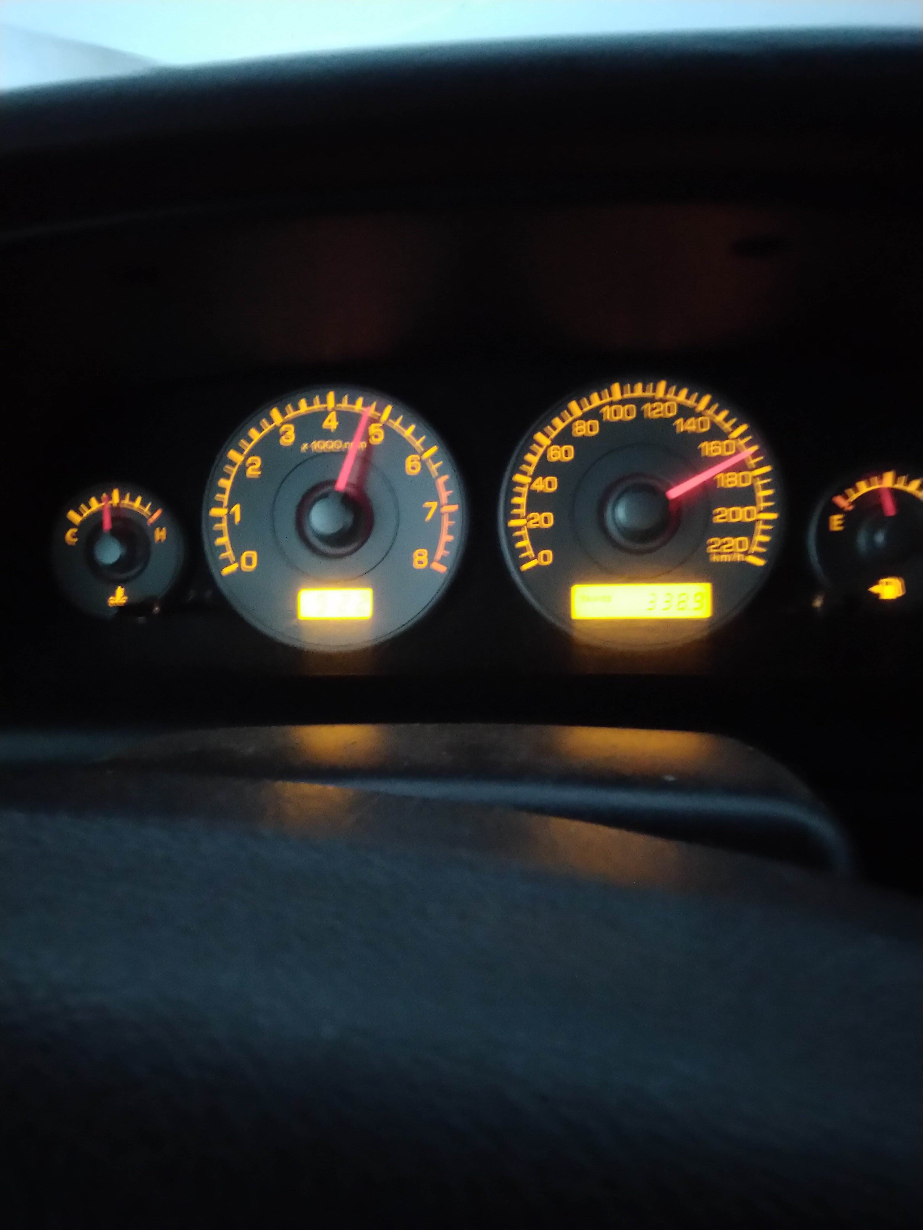

Роман t Опубликовано 21 января, 2021 Опубликовано 21 января, 2021 6 минут назад, автолюбитель михаил сказал: Роман, двигатель не перекручиваешь? Насчет ресурса не думаешь? Ну это редкость и крайность как я уже писал. Фотку для примера свою сохранил. 130-150 мне в левом ряду на трассе хватает. Там обороты как раз. Больше и не нужно. А 6я да мне кажется лишняя будет. У тестя Дастер 2литра с 6й передачей ни то ни сё. Первая очень короткая типа понижайки но 4я не 4я в итоге и 5я не 5я. На обгонах приходится спускаться на ступень и крутить. На 6й плохо ускоряется. А на своей комфортно без дерготни. В городе 3я почти как на автомате ездишь.
